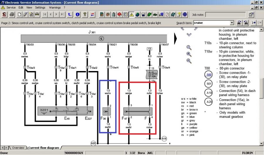

conform diagramei de la vw, ai sw de frana cu 4 fire - cum au toate.... si de ambreiaj cu doua fire. In diagrama ti-am incercuit cu albastru si cu rosu switch-ul de la frana. Deci... ori nu te duci tu la switch-ul care trebuie (asa banuiesc) ... ori cineva a modicat masina
Ori la Bora din 99 totusi sunt doar 2 fire.
2001  - AKL - este diagrama postata de mine.
dar la ce cod de motor te-ai uitat tu ?
AKL 1999.
Nu stiu de ce am retinut 1999, acum vad ca e din 2001, deci clar trebuie sa aiba switch cu 4 fire, de fapt, in primul meu post legat de switch, chiar asta l-am intrebat.
eu am gasit in Elsa AKL din martie 1998 tot cu switch cu 4 fire.
