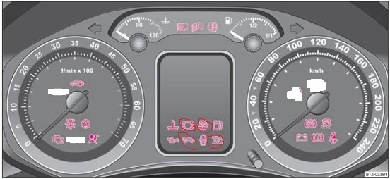

daca masina e luata de noua din Romania si nu ai nici spalatoare de faruri cu senzor de nivel lichid de parbriz, nu o sa ai nici senzor de uzura la placute si nici senzor de nivel ulei motor.
Da masina e luata de noua din Romania si mi se pare cam josnic sa nu aibe macar senzor uzura placute de frana la cati bani am dat pe ea.. ,dar pot activa senzorii din vag.com macar? La placute si poate nivel lichid parbriz atasez o poza cu ce mi se aprinde mie in bord cele incercuite cu rosu nu se aprind si va rog sa imi spuneti daca le pot activa din Vag.com(cand pun contactul cele cu rosu incercuite nu se aprind deloc,asta inseamna ca nici macar led-urile nu le am?)

Daca nu ai senzor si il activezi iti va arata ca trebuie inlocuite...so..e mai usor sa verifici daca ai asa ceva sau nu.
Se pot activa din soft, dar trebuie trase si firele si montati senzorii ca sa fie functionali.
