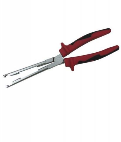

Va rog ajutati-ma cu modul in care se poate scoate mufa de pe bujia 3, cu senzor de presiune, cumva cu genul asta de cleste?
Cu mana e exclus, spatiul e prea ingust.Motor 2.0 tdi, CRLB, 150CP
Poza e luata de pe net , drept exemplu.
Multumesc frumos
Modificat de parcalabuv

La tipul asta de motor, 2.0 ,150cp,CRLB, nu se pot scoate fisele de pe bujii doar cu mana, cel putin eu nu am reusit, am folosit un cleste special de bujii pe care l-am ajustat la dimensiunea fiselor.
Nu trageti de cablu, apucati de gulerul de cauciuc al fisei si iese usor.
