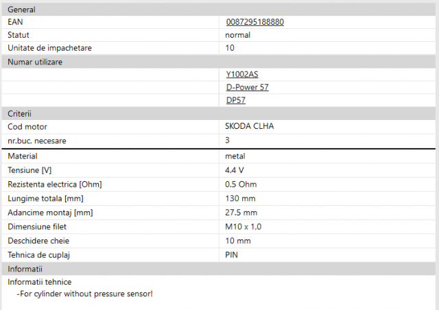

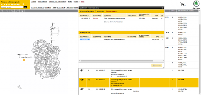

CLHA este cu bujia nr. 3 cu senzor de presiune.
Producatorii care faceau bujii OE pentru CLHA, cele fara senzor de presiune, au fost Bosch, NGK, Hidria si Beru.
NGK nu mai produce pentru modelul acesta, deci daca s-ar fi ars una din bujiile 1, 2, 4 si ar fi fost NGK, trebuiau inlocuite toate 3 pentru ca se precizeaza in ETKA ca NU este permis sa se foloseasca bujii de producatori diferiti (nu afecteaza bujia 3).
- 03L963319D - bujie incandescenta Bosch ~120Lei
- 04L963319D - bujie incandescenta Hidria ~120Lei
- 059963319AB - bujie incandescenta Beru ~75Lei la magazinele online

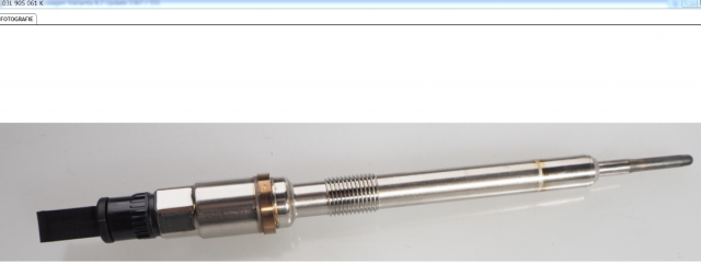

- 03L905061K - bujie incandescenta cu senzor de presiune ~460Lei la magazinele online.
In foto este bujia cu senzor de presiune.

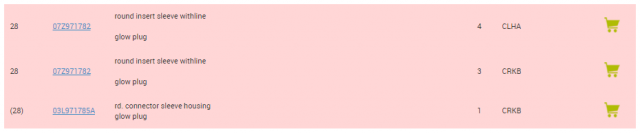

@dolfin Pe octavia CLHA nu are bujia 3 cu senzor.
Asa cum a recomandat mai sus un coleg de forum, pe baza de VIN se identifica exact.
Sunt CLHA cu bujie cu senzor de presiune pentru EU6+, dar n-as putea spune ca exclusiv.
Toate CLHA au bujie cu senzor de presiune, cablajul motor la 1.6/2.0 d dupa 2013 nu difera la partea de conectivitate bujie (logic ca bujia 3 este cu senzor), majoritatea clientiilor care a plande service la reprezentanta au primit posibil notificare ca piesa cu cod vechi nu corespunde uni anumit standard si urmeaza sa se inlocuiasca contracost.
putin offtopic, CLHA un motor de care si cei de la service/reprezentanta fug... euro 5 carpit cu probleme grave la normele de emisii Nox, multi colegi au schimbat 2-3 egr-uri in 100kkm, doamne-ajuta cum au ajuns la euro 6+ cu un motor declarat defect de fabricatie din prima zi.

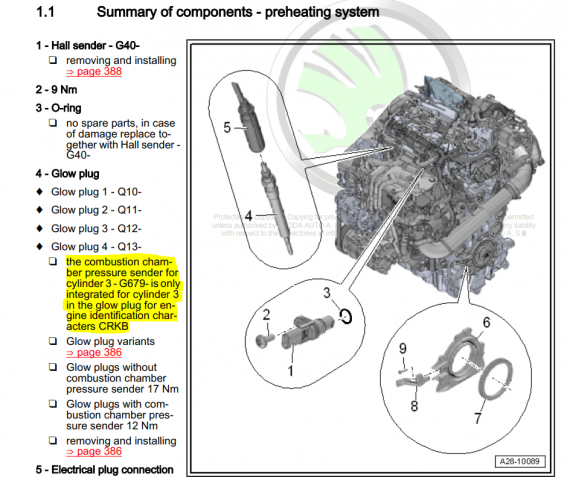

Pe a mea toate 4 bujiile sunt la fel. Mai jos e un extras din manualul service pt CR-urile de pe Octavia 3.
andreineamtu1995
@AndreiZi Eu am schimbat bujiile la Golful meu CLHA 1.6 TDI, si au fost toate 4 normale ( fara senzor). Nu am vazut sa fie vreo diferenta intre cablajele de la mufe. Nu cred ca s-a gresit la service, ca altfel nu se potriveau. Si alea vechi care le-am dat jos (Bosch) au fost toate 4 la fel. Dar mentionez ca asta este doar in cazul meu. Poate ca exista ceva diferente in functie de anul de fabricatie sau ....
:( mda, i've been digging, este o adevarata surpriza cum sa facut acest motor dupa 2013, nu insir multe detalii, cert este ca totul este de noroc cand achizitionezi masina, unele vin cu 3+1 bujii si altele cu 4 identice taierea de cost in productie este alocata strict pietelor sarace la achizitie.

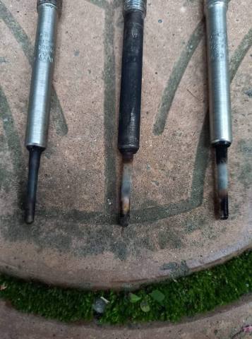

Am avut si eu probleme cu bujiile. Am masurat si  pe cilindrul 1 bujia era arsa. Am comandat la un magazin online bujii Beru(10x Dolfin) si am apelat la un service agreat. M au informat ca s ar putea sa fie probleme. Au reusit sa scoata una(sambata trecuta) si pana azi am dat cu degripant  dar nu au reusit. Mai mult de 25 nm nu au vrut sa incerce. Am ajuns la Urziceni la un nene si in 15-20 min eram in drum spre casa. Prima, cea arsa , s a rupt , 3 si 4 au iesit. S a curatat, dat cu unsoare. La cea rupta nu m a lasat sa ma uit, secret profesional. In rest pastrat distanta. Halatul ? 280 ron. 200 cea rupta, 40x2 cele doua bujii.
In ordine bujiile 2 , 3, 4.
Tiguan 2013, ÷ 150000km, bujii originale Bosch
Cred ca vrei sa spui ca bujia arsa este cea de pe cilindrul 2 si este bujia care s-a rupt.
Daca ne uitam in foto vedem ca nu este rupta nici una.
Inainte sa comentez mai mult, confirmi ca aceea afumata este cea declarata "rupta"?
Nu. Aia rupta nu apare in poza pentru ca a rupt o meseriasul. Prima din poza, cea mai curata, de la stanga la dreapta, e cea scoasa in service, cilindrul 2. Cea neagra a iesit si ea foarte greu, de pe cilindrul 3, a doua din poza.
Intrebarea este de ce doua bujii, cilindrul 1 si 3, au asa de multa calamina, una s a rupt iar una a iesit foarte.greu, iar celelalte doua nu ? Ma refer la corpul bujiei nu la varf.
Modificat de john_skoda
Probabil nu au fost stranse suficient la montaj iar astfel gazele au patruns intre bujie si chiulasa.
