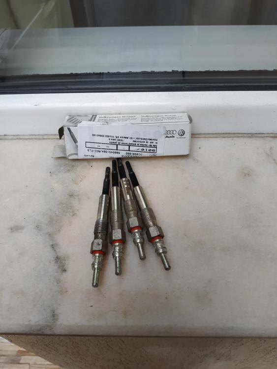

Am schimbat bujiile. Așa arată cele vechi de 10 ani și 121k km. Cele noi sunt OE.
Din experienta voastra, care bujii ar fi mai ok: BERU sau OE VW ? intreb pentru ca diferenta de pret este dubla pentru VW, in timp ce specificatiile sunt la fel pentru ambii producatori.
Intreb asta pentru ca am trebuie sa schimb 3/4 bujii si din deducerile mele banuiesc ca sunt cele OEM montate inca. Probleme cu masina nu am avut la pornire, dar am pus 2 diagonoze si ambele au indicat probleme la 3 bujii.
Multam fain. :)
