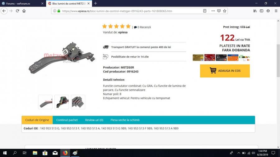

Salut baieti. Am montat astazi o maneta tempomat (am luat-o de pe epiesa imreuna cu mai multe piese si spune ca este compatibila cu 1K0 953 513 G) , am tras si firul de la ecu la calc de coloana pentru ca golful meu este din 2005 si surpriza tot nu merge. L-am codat si din engine si din Steering wheel si tot degeaba , mi-a mancat sufletul. Am urmatoarele erori

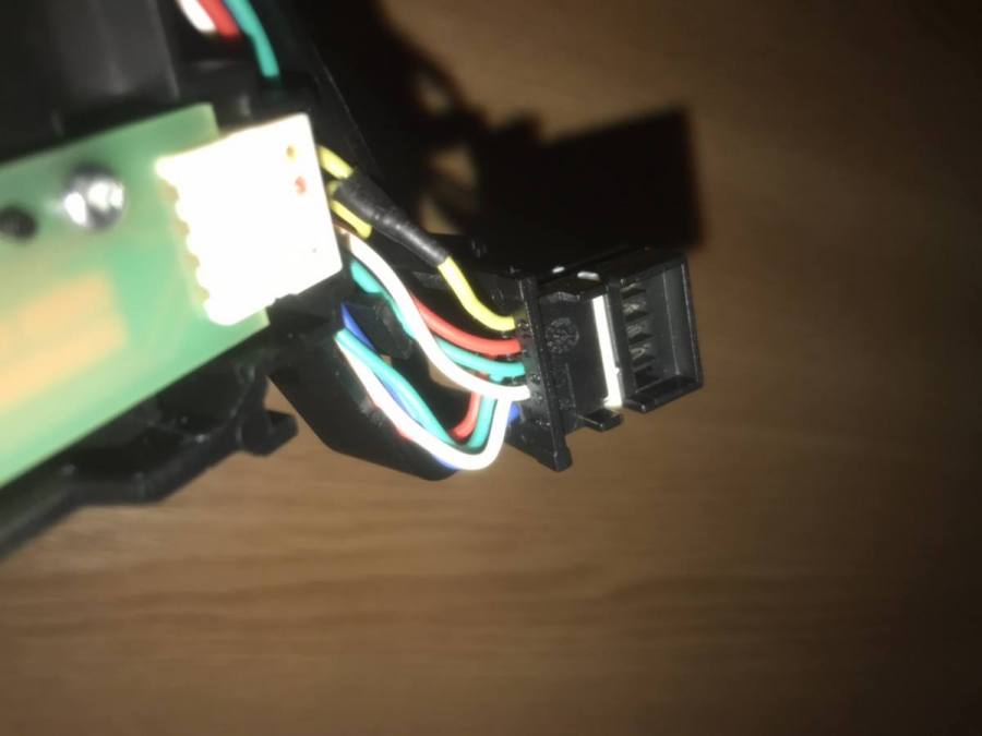

Salutare, doresc sa pun pe al meu golf  5 gti din 2006 luna 4, tempomat, 1k0 953 549 AF este codul pt  calculatorul de coloana.Un amic are de vanzare 1K0 953 513A.Oare se potriveste ? M-am uitat la modelul lui si la pinul 5 nu are niciun cablu tras, la pinul 10 este un cablu galben.

Florin eu ma refeream ca maneta are codul 1K0 953 513A, nu merge combinatia asta de maneta cu calculatorul meu 1k0 953 549 AF? Am observat ca in maneta intra la pinul 10 doua cabluri galbene.
daca nu merge, muti firul galben si il legi de celalalt asa cum s-a mai scris. AF suporta CCS.
Trebuie sa meargă. Montezi + codezi.

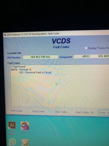

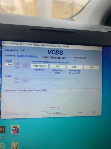

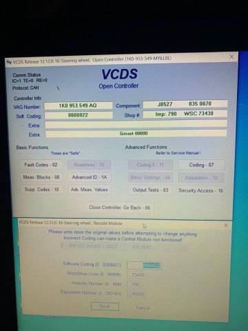

salutare, am o problema cu cruise control un pic ciudata ce nu i dau de cap
nu mai functioneaza deloc si nu stiu in ce conditii s a oprit, am atasat cateva imagini cu eroarea
am verificat vechea maneta si era ok..am cumparat alta noua..aceeasi problema..
in measuring blocks la steering wheel pare sa functioneze acel sw.. dau on..e on..dau off..e off deci? idei ceva?
