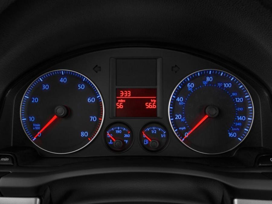

Ca si ceasuri de bord, am cel cu ecran patrat mic ca si in atasament dar am vazut ca sunt si ceasuri de bord de felul acesta cu CB
Expand
da, dar nu este cazul la al tau. Alt tau este fara CB. ... seamana dar nu rasare.... trebuie alte ceasuri.
Fiind fara BC/CB si calculatorul de coloana original, e clar ca nu va suporta tempomat - trebuie inlocuit si aceasta.
