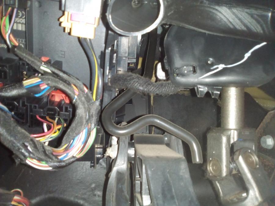

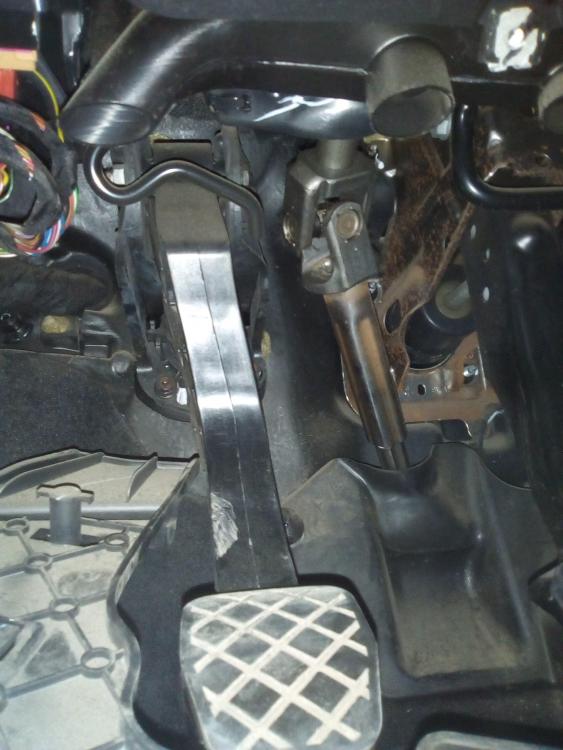

Va salut,
am verificat comutatorul de la pedala de ambreiaj, si am constatat ca lipseste. Detalii costructive puteti vizualiza in imaginile transmise.
Stie cineva daca masina are in dotare sau nu acest comutator si daca poate fi montat si cum?
Va multumesc
Este pe pompa de ambreiaj un senzor holl-acela este.Vezi in blocurile de masura cum lucreaza..
In blocul de masura am verificat si nu modifica nimic apasarea ambreiajului asa cum se intampla la apasarea pedalei de frana. La pistonul pompei de ambreiaj nu am vazut niciun fir de la senzorul hall al switch-ului de pe ambreiaj, sau este in compartimentul motor?
LE: Am studiat prezentul topic la pagina 22 si am aflat ca senzorul hall de la ambreiaj este in spatele bateriei. Ma apuc sa-l verific.
E destul de inghesuit..dar acolo ar trebui sa fie.Iar daca nu e nicio modificare in blocurile de masura-f probabil sa fie defect.

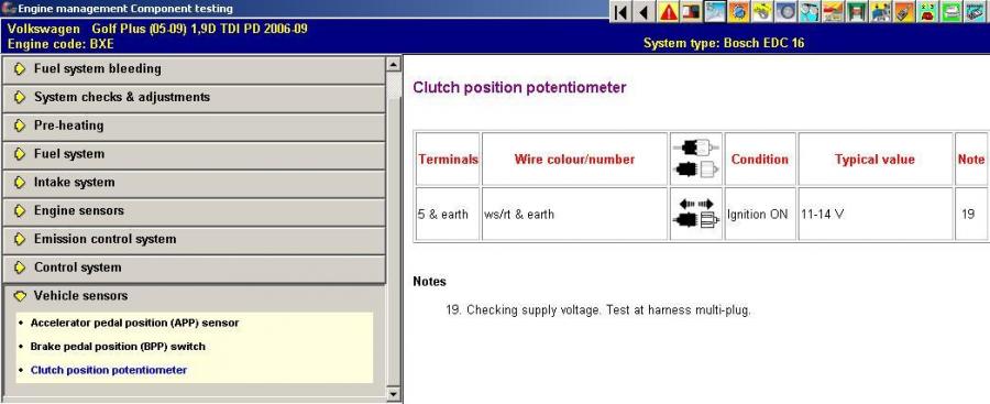

din pacate nu este senzorul, pe care l-am inlocuit cu unul nou si niciun efect. Deci nu ramane decat sa mai inlocuiesc pompa de ambreiaj. Ce ar fi putut sa se intample la acea piesa  magnetica de pe piston, care ar fi trebuit sa transmita prezenta unui camp magnetic senzorului hall, ca acesta sa genereze impulsuri? A demontat cineva o asfel de pompa? Cum arata la interior? E posibil sa se desprinda magnetul si sa nu influenteze debraierea? Daca aveti raspunsurile, va rog sa mi le dati. Sunt foarte curios sa aflu.                    Conform schemelor din programul Autodata3.38 sezorul de pozitie al pedalei de ambreiaj are iesirea(senzorului hall) legata direct la calculatorul masinii ,si deci nu stiu daca mai influienteaza functionarea altor sisteme ale masinii sau doar tempomatul. Aveti idee cum trebuie sa arate semnalul de la iesirea din senzor, ca Autodata nu imi ofera nicio oscilograma cu funtionarea acestuia. Singura modalitate de control al functionarii senzorului ar  fi modificarea unor biti din fereastra de masuratori al pozitiei pedalelor din VCDS. Mai exista alta solutie de rezolvare a problemei  nefunctionarii tempomatului?                                                                                                                                                                                                                                         Va sunt recunoscator pentru orice solutie oferita.
Atasez si schemele din programul  Autodata3.38
