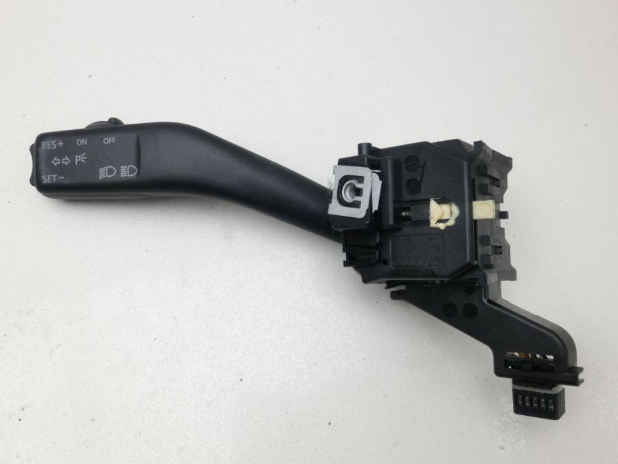

Salut!
Vreau sa schimb maneta de tempomat la a mea Jetta. Masina are tempomat de origine si a inceput sa bata campii. Merge cand vrea el, adica pun pe tempomat si merge fara probleme ,cand frinez si el  se decupleaza dupa aceia nu mai vrea sa se puna nici cum. Dupa minute bune reusesc sa-l pun din nou, cate odata nici martorul din bord al tempomatului nu se mai aprinde. Mentionez ca butonul on/of al tempomatului sta cam intr-o parte ca si cum ar avea un piciorus rupt.
Rog pe cineva sa-mi dea si mie codul vw la maneta sa nu cumpar una sa nu fie compatibila. Multumesc!
Multumesc Spido!
Codul pe care mi l-ai dat este de la manata asta
Jetta mea are maneta putin diferita,

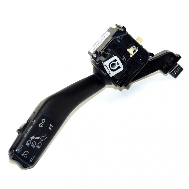

Aia de sus are ceva in plus pe linga "ON" si "OFF" mai are si "CANCEL".  Este mult mai frumoasa aia cu semnul de tempomat si plus de asta le-am gasit la set pe amandoua adica si maneta  de stergatoare. Deci merge si aia de sus cu G in coada? Adica setul asta 1k0953513g 1k0953519j . Multumesc!
Prima poza cu maneta mea si a doua cu setul care vrea sa-l iau
Eu ma intreb ce face cancel-ul ala, daca dai cancel apoi restore te aduce la viteza avuta anterior, sau trebuie setata din nou? Mai exact cancel e totuna cu off? Sau doar il decupleaza cum face frana sau ambreiajul?
Sterge din memoria Ecu viteza memorata.Acelasi lucru se face dind off apoi on.Frana/ambreiajul doar dezactiveaza sistemul pe moment insa viteza ramane memorata si se poate reveni la ea dand res(resume).
pai bun si atunci ce rol are cancel ala? Ca daca facea ce face frana intelegeam, nu mai apasam pe frana ca sa il dezactivez, dar asa e acelasi lucru cu on-off, chiar nu-mi dau seama de ce l-au pus
Face acelasi lucru ca si frana/ambreiajul. Apesi Res si revine la viteza setata. Si maneta mai veche are acel 'cancel' doar ca nu scrie. Cand sistemul e activ, se actioneaza butonul de on/off spre off, fara a face click. Sistemul ramane ON(iconita in bord), dar nu mai mentine viteza.
