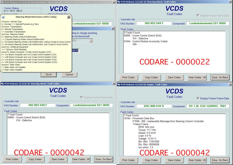

Am cumparat masina golf 5 plus si nu functioneaza CC si imi apare urmatoarea eroare. In afara de schimbarea manetei CC e posibil sa fie din alta parte?
Am desfacut si am curatat ce era pe acolo dar nimic. Butonul ON-OFF nu functioneaza, nu se aprinde lampa CC in bord.
1 Fault Found:
18107 - Powertrain Data Bus
            P1699 - 000 - Missing Message from Steering Wheel Electronics
             Freeze Frame:
                    RPM: 798 /min
                    Torque: 14.6 Nm
                    Speed: 0.0 km/h
                    Load: 0.0 %
                    Voltage: 13.45 V
                    Bin. Bits: 11001000
                    Bin. Bits: 00000000
                    (no units): 1.0
Readiness: 0 0 0 0 0
Posteaza o scanare pe adresa 16 steering whell si verifica daca ai firul negru/alb in conectorul calculatorului de coloana la pozitia 13.
Posibil si fire rupte in bratul manetei.
Asta se verifica in blocurile de masura pe motor.
Address 16: Steering wheel        Labels: 1K0-953-549-MY8.lbl
   Part No SW: 1K0 953 549 F    HW: 1K0 953 549 F
   Component: Lenksäulenmodul 521 0050
   Coding: 0000012
   Shop #: WSC 01392 785 00200
   VCID: 3561C75F5CB4ADB6775-8060
No fault code found.
Am desfacut bratul manetei si firele sunt OK placuta CC nu are mufa si firele sunt lipite direct pe placa.
Modificat de loghy
quote post anterior
mai fa o data activarea de CC!
desigur, mai poti sa verifici si  la measuring blocks daca iti vede switch-urile cand le apesi! nu sunt sigur daca trebuie sa intri pe modulul 09(central electronics) sau pe 16(steering wheel) ca sa vezi asta!
Switch-urile de la pedale le vede functioneaza se schimba din 0 in 1 dar la CC nu functioneaza nimic.
Modificat de loghy
quote post anterior
Codeaza corect pe adresa 16. Codul trebuie sa fie 00022 nu 12 cum ai tu ...
Salut, revin cu alte detalii ... pe:
0000022 imi da 2 erori - imi zice ca e defect switch-ul si ca e incorect codat
0000042 imi da o eroare -  imi zice ca doar switch-ul e defect ...
Tot nu functioneaza ...
Modificat de loghy
quote post anterior
Da....00042 trebuie sa fie..ca ai si computer bord..Ai fire rupte in maneta....de aceea da switch defect.
Multumesc mult, o sa mai verific odata sau am sa schimb bloc controlul. Revin cu detalii. Toate cele bune!
Modificat de loghy
quote post anterior
Nu mai da quote pls.
Desfa bratul manetei si o sa gasesti fire rupte
Se innadesc/repara.
S-ar putea sa fie dezactivat si pe motor ccs.
Modificat de spido
Salut, multumesc celor care au raspuns, am desfacut si erau 4 fire rupte deoarece erau prea scurte. Am inlocuit firele, lipiturile si acum functioneaza perfect. Toate cele bune!
