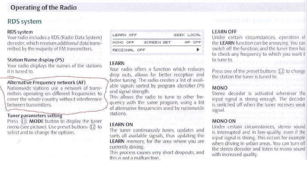

Streamul meu "se duce" după Europa FM. Şi e Ambiente, fără update de soft. Dacă pot să te
dai ON la optiunea AF ca am impresia ca este OFF
