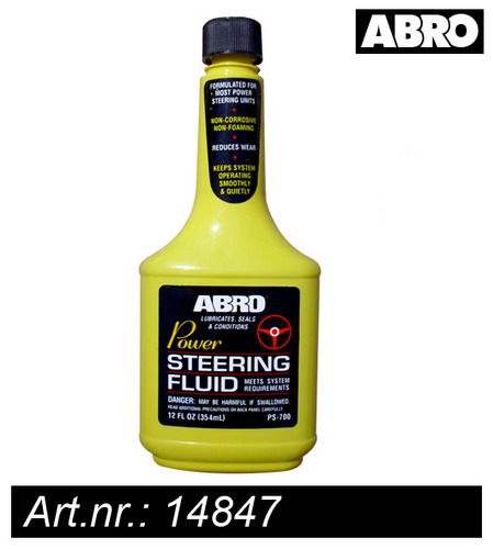

Spuneti-mi si mie daca am facut bine ;). Am luat ulei de servo Aral ATF 22 SAE 75 W tip II D, dar eu am alt lichid in pompa servo. Pot completa daca e nevoie. E compatibil cu sistemul de servodirectie TRW ?
Modificat de Cristiii
Ai luat ulei de cutie de viteza cu transmisie automata. Sigur nu poti completa, pt ca o sa strici pompa, asculta aici , 100% NU. La Fabie e pompa electro-hidraulica, foloseste lichid compatibil G002000.
Multumesc Saboteur . Nu m-am uitat la specificatii cand am schimbat lichidul si poate fi una din cauzele din care merge greu directia. Era intr-un bidon galben, o sa ma uit ca il mai am. Dau o bere cand ajung in TM.
Aoleo!!!! Omule, da repede fuga la un service VW (oricare, fie Skoda, audi, seat sau altceva) si ia 2 bidoane de lichid servo original (verde este lichidul) pentru masina. Da jos mizeria de la tine, pune un bidon, fa cateva manevre cu masina si apoi da jos si pune iarasi. Din ce stiu eu NU se gaseste lichid servo pentru masinile din concern decat pe original, deci orice altceva ai lua aftermarket ai sanse mari sa nu fie bun.
Spor!
Blitz, se gaseste si aftermarket, am pus eu la mine, verde e, compatibil vag, dar desigur, decat sa ia omul alta prostie, mai bine sa ia de la o reprezentantza wv/skoda/audi/seat.
Cristiii, deja ai pus uleiul naspa? :angry: Fa cum zice Blitz
Multumesc baieti. O sa incerc sa fac rost de ulei, am inteles ca e cam 50 ron litrul la reprezentanta. O sa iau original VAG si o sa fac o inspectie mai amanuntita ca trebuie sa schimb si rulmentul spate. Ciudat e ca nu se aprinde martorul chiar dar merge greu.O sa va anunt ce am rezolvat :(
Uleiul de servo pe care l-am pus era AB_O PS 700. Am scris asa ca sa nu fac reclama. :tomato:
Nu faci dom'ne nici o reclama, relax. O sa te anunt eu daca este cazul. Pune mana si editeza postul si scrie acolo marca/tipul ca sunt curios. Pana acum cu ce useri de pe forum am discutat, nu prea au gasit ulei servo verde.
Modificat de BLiTZ
Uleiul de servo pe care l-am pus era ABRO PS 700. Bidonul e galben. Poti sa scoti poza dupa ce vedeti :blush:
Am schimbat uleiul servodirectie cu unul cu semnificatia respectiva G002000 si opune putin rezistenta si parca merge mai usor, dar nu asa de usor cum mergea cand am luat masina. Se poate sa se aeriseasca in timp dupa cativa km de mers?
