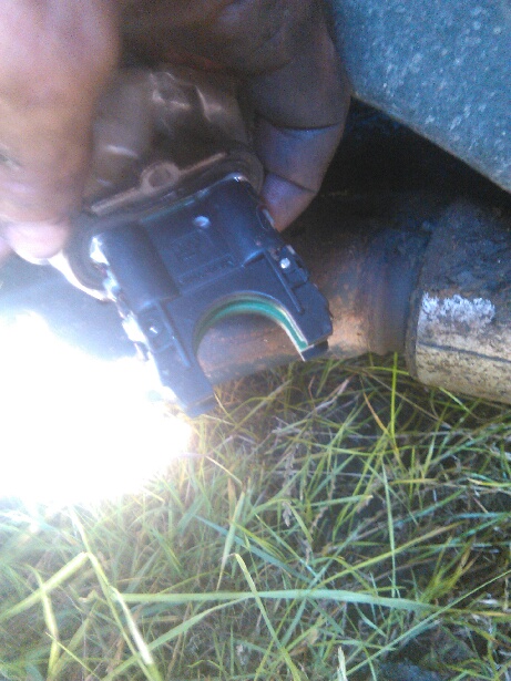

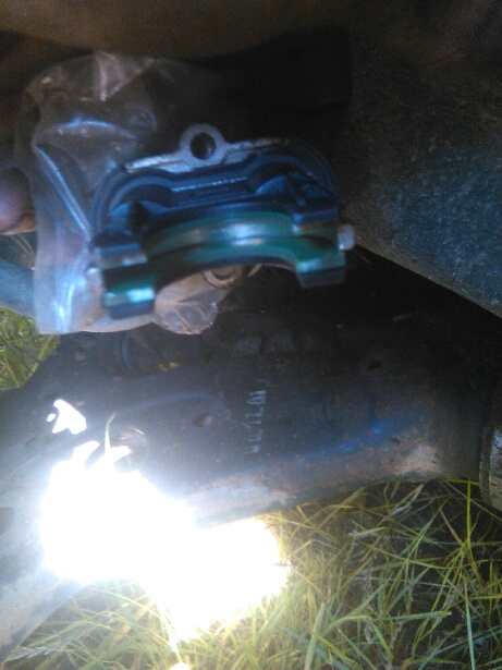

Buna ziua! Am si eu o problema legata de o caseta de directie TRW model JRP-289: recent a cedat si a trebuit sa o reconditionez la un atelier specializat, iar baietii de acolo mi-au spus ca-mi lipseste reperul de bracare de pe arbore (discul pe care-l ''citeste'' senzorul). Nu am gasit nici o explicatie despre ce s-a intamplat, dar am constatat ca nu se gaseste pe nicaieri de comandat piesa respectiva. Am incercat pe la toate dezmembrarile din zona si toti vand caseta cu totul. Intrebarea mea este daca are cineva idee unde as putea gasi discul cu pricina, sau macar o caseta de genul asta distrusa pe care sa o cumpar la kilogram.
Pune o poza cu senzorul scos din locas ca sa-mi pot da seama ce model de disc iti trebuie. Am sa-ti trimit unul, dar ai grija cine ti-l va monta. Nu pot crede ca n-ai avut, ci mai degraba ti l-au rupt ''baietii de acolo''.
corect. Altfel nu ar fi functionat servodirectia anterior cedarii.
Scuze pentru calitatea fotografiilor, n-am putut ajunge eu sa le fac. Sper sa fie elocvente.post-156291-0-90460500-1438443902_thumb.post-156291-0-36328100-1438443915_thumb.
Îți trimit un disc de alamă, să-mi un email cu adresa ta!
