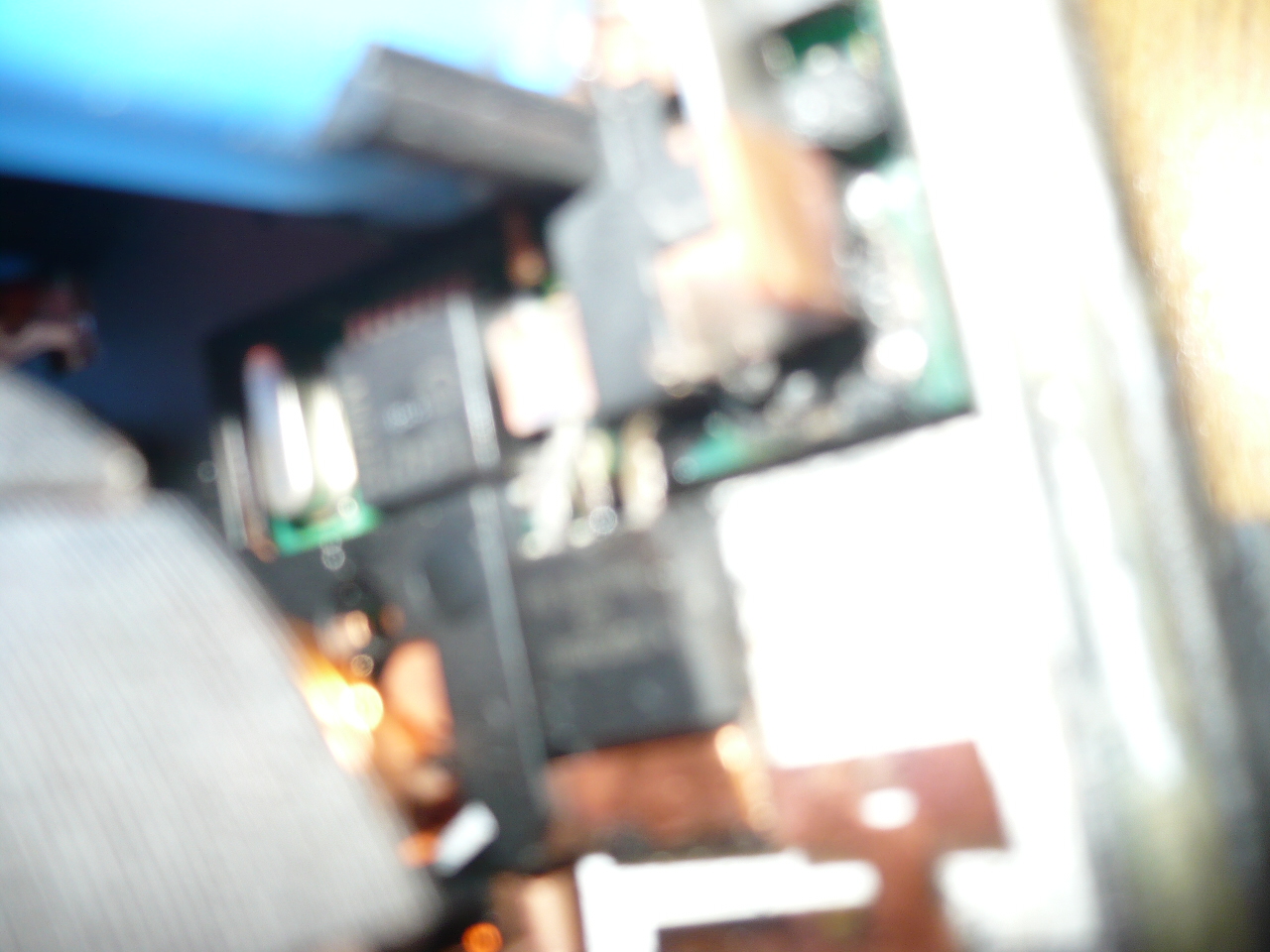

o sa pun poze cu diodele care stiu ca sunt arse
Asta e piesa care se vede ca e arsa BUK 9508, 55, PHm0031 B4
Aici era piesa
Partea mecanica functioneaza perfect.

A mea a crapat anul trecut... Am depistat componentele defecte da nu se gasesc in mod curent pe piata de electronice din romania. Am luat o pompa(TRW pentru masina din profile) la un pret bun de la o firma se numea parca trami servodirectii... o cautare pe net si dai de ea ... ~12 mil ROL... merge ok de atunci.
Beleaua a fost de la mersul prin apa intr-un an cu inundatii... cam mare apa ~cit roata.... are o garnitura nasoala pompa servo... a patruns apa sin in timp a corodat ceva pe acolo... la un moment dat isi revenea singura si tot singura o lua pe cimpie. Eroarea de scanare era un "Termina 30 - Signal too low" si pe alimentarea modului (direct din sigurantele de pe baterie) masuram in loc de 12V cam 8V

era varza de coroziune... cred ca am aruncat-o dar oricum o sa verific ca a trecut pe la mai multi meseriasi care credeau ca gasesc componente de schimbat mai de la un controller abs mai de la una mai de la alta... intr-un final am luat alta pompa...
nu e dioda.E un mos-fet canal n ,si cred ca il gasesti.E naspa tare cu pompa asta,daca intra apa in ea oricum. Incearca sa o repari.Poti cauta piesa pe site la DIODA si vezi ca au acolo un motor de cautare pe toate magazinele online.Problema e ca, arderea acestei piese sa nu duca la arderea altor piese comandate de aceasta.
Dar stii ce ma mira? Coroziunea se manifesta pe partea lipiturilor pe cablaj , sau sunt corodate piesele in sine? Ca pe partea cu lipituri,fabircantul aplica de regula o solutie siliconica special pt protectia anticoroziune,iar alti fabricanti aplica si pe partea cu piesele ,pt rigidizarea montajului.

Eu nu cred ca merge reparata. M-am chinuit si eu cu o pompa KOYO , am demontat-o si montanto de n ori si degeaba , se corodase la o mufa in interior si cu toata curatarea nu a mers mai ales ca arata ca o placa de baza de calculator( la TRW pare mai accesibia). Am luat un a SH cu vreo 680 ron si merge ok de un an si ceva.
