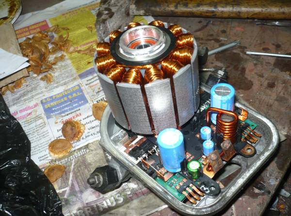

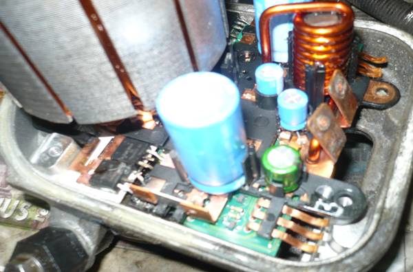

Am eu cateva poze cu interiorul pompei electrohidraulice TRW, poate are cineva nevoie de ele. Pompa mea a avut un scurt, cred ca din cauza depunerilor de calamina, am demontat-o, am curatat bornele si apoi am montat-o la loc. Am pus bornele bateriei si cand sa pornesc motorl observ ca nu se aprinde martorul de EPC si aprindere electronica a motorului. Cu toate acestea am incercat sa pornesc, dar degeaba. Am dat din nou pompa jos si mirosea tare a ars, cand am desfacut-o niste piese de pe placuta electronica erau topite. nu cred ca se mai poate face nimic cu ea pentru ca nu se gaseste placuta, iar piese noi nu pot fi lipite deoarece s-a ingaurit si placa respectiva. Sper sa nu aveti "norocul" meu ca cea mai ieftina pompa pe care am gasit-o este la Ciclop Timisoara cu vreo 1360 ron, iar second e 250 euro si nu esti prea sigur pe ea. :). Nu pot sa le pun ca au rezolutie foarte mare
Modificat de Cristiii
urca pozele aici,poate ne sunt de ajutor
Stai sa fac rezolutie mai mica ca nu put pune decat 550k. Daca aveti nevoie la am si in format mare. Daca vreti sa o desfaceti are o siguranta pe axul rotorului ca o potcoava.

si cand ai demontat-o n-ai notat piesele? S-au ars inainte sau dupa? Poate gasesti la cineva doar placuta cu circuitul electronic...Sau schema...eu zic ca merge reparata,incearca sa vorbesti cu un electronist. Si pune in profil localitatea de unde esti,poate gasesti mai repede ajutor
