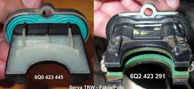

Vezi daca pompa este TRW sau Koyo.Am citit pe aici ca nu se incruciseaza pompele cu senzorii.
Senzorii din imagine sunt TRW

6Q1423291E
Il poti vizualiza aici:
http://www.autodilyhh.cz/sensor-uhlu-otaceni-fabia-rizeni-koyo-6q1423291e
Corect, ar fi sa-l demontezi si sa notezi codul. Asa nu vei avea surprize.

De cate feluri sunt senzorii KOYO la Fabia 1
Exista vreo problema de compatibilitate cu pompa sau servo?
La Fabia 1, pe KOYO se gasesc doua tipuri de senzor care au acelasi cod, doar litera din coada difera, astfel:
     6Q1 423 291 A   pentru cele cu seria pana la 6Y-3-593 881 , 6Y-3X044 020
si   6Q1 423 291 E   pentru cele cu seria de la 6Y-3-593 882 , 6Y-3X044 021.
Modificat de aurelian_bln
