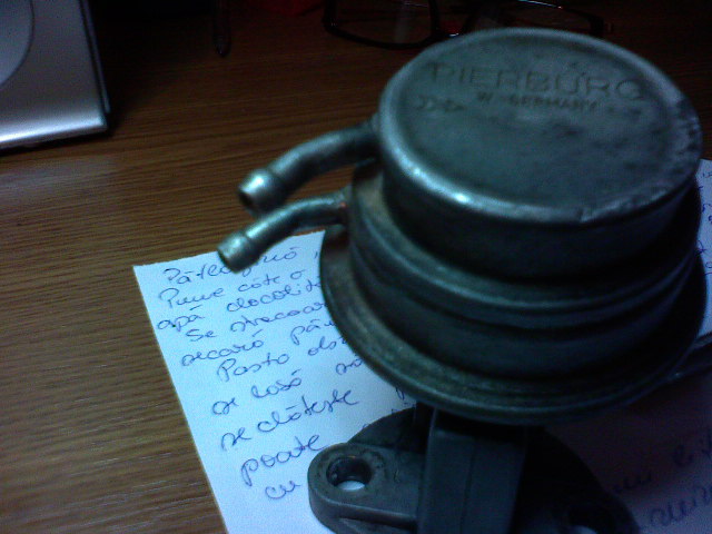

Ce fel de pompa ai? O poza ar fi buna (nu neparat cu exact pompa ta, ci o poza de pe net cu o pompa acelasi model).

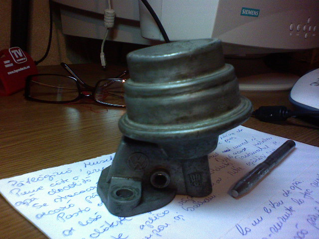

Pun o poza cu o pompa asemanatoare cu diferenta ca a mea nu e bombata deasupra ci plata.
aaa, scuze nu asta-i poza, ci asta-l-alta...

Pompa din poza 2 e pt. alternator, la aia trebuie cui de 100 mm. Daca ai pompa de dinam (unele incap si linga alternator), trebuie cui de 108mm.

Uite si poze cu pompa , care e identica cu cea de pe masina lui vavi si masina lui e cu alternator :)
