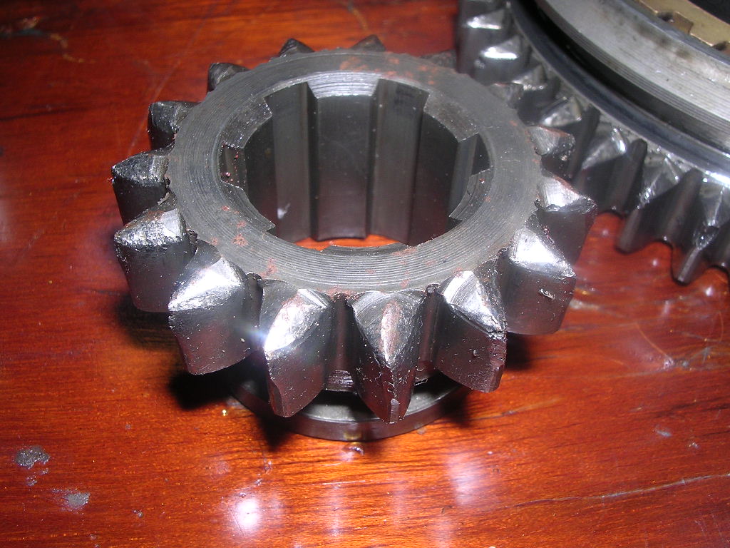

ideea e ca daca nu huruie sfatul meu e sa o desfaci ca pe masura ce uzura bucsei creste, pinionul de marshariere tinde sa se intalneasca nedorit cu ringul sincronului de a 2-a si atunci e najpa.
daca huruie intr-a 2-a atunci deja s-a intalnit cu el si trebuie sa-i schimbi tot ce a zis jan, plus reglajele de cuviintza, adica f.tere de u.tere :))

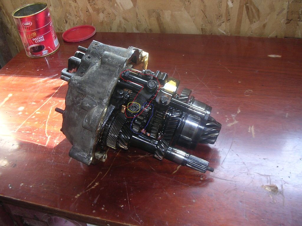

uite, ce e incercuit cu rosu e timoneria marsharierului, cu albastru e pinionul de marshariere si cu galben e articulatia care se muciuie
si uite pinionul si ringul de a 2-a care s-au intalnit:
