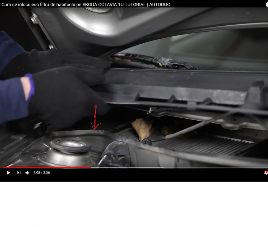

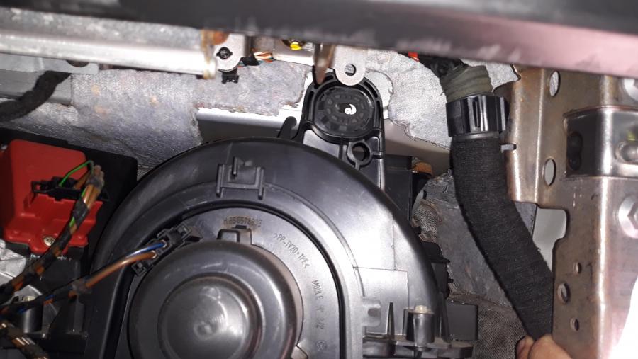

Salut , am și eu o problema cu apa intr-o skoda octavia 1  pe partea pasagerului si locului din spate , am observat la o spălătorie,  ca apa vine de sub bord , am verificat toate scurgerile , de doi ani nu ii dau de capăt, poate știți vreo rezolvare . Mulțumesc anticipat.
Vezi pe langa filtrul de polen

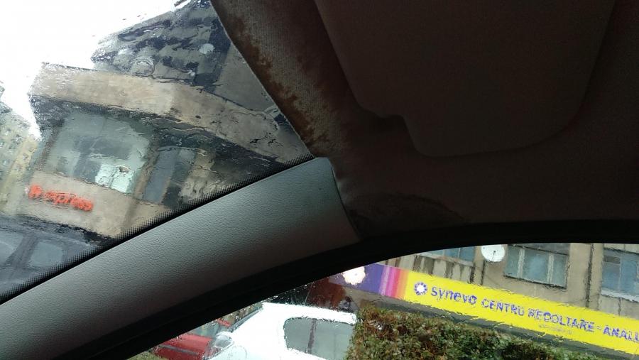

   Pentru cei cu problema apei in zona stalpilor fata sus langa parbriz, trebuie etansata zona "roof rack" -ului , scos usor ornamentul din clipsuri, cu o surubelnita mai lunga, rezistenta/groasa si acoperita cu cateva straturi de izolatie ca sa nu zgariati cu partile metalice.  Masticul ce etanseaza plafonul de partea usilor/stalpilor, crapa si intra apa. Si dai vina pe parbriz, dar nu e de acolo. Cel mai bun ar fi adeziv pentru lipit parbrize, pana in 30 lei, mannol de exemplu , vine la tub identic ca dimensiuni cu cele de silicon sanitar si se pot cupla la pistolul universal/mecanic, binecunoscut pentru aplicare
