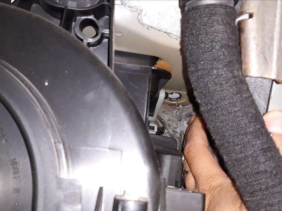

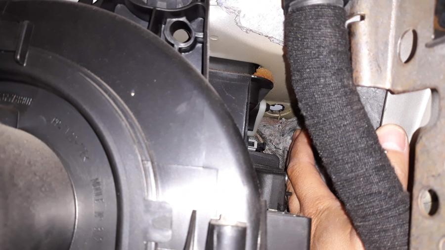

Am vrut sa iti raspund la pm, dar nu pot sa atasez pozele acolo. Demonteaza capacul de la filtrul de polen si vezi acea gaura prin care ar trece cablul de deschidere a capotei daca masina ar fi vanduta in anglia. In mod normal la tine ar trebui sa fie acoperita cu un dop din cauciuc care probabil s-a rupt. Eventual demonteaza si torpedoul, are cateva suruburi torx t25 si te uiti de dedesubt, pui pe cineva sa dea apa pe masina si te bagi inauntru sa urmaresti pe unde intra. Daca nu reusesti sa identifici gaura aia, poate desfac eu maine si mai fac doua poze de sus.
salut ,am desfacut filtrul de polen si eu am acel capacel care facea legatura cu sufa

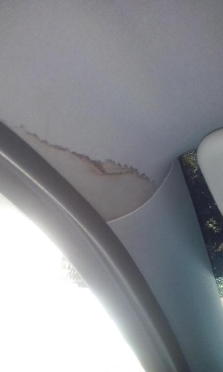

Revin cu problema infiltratiilor de apa  sus la stalpul din fata-dreapta. In linii mari situatia arata ca la @c.iulian insa la el e pe stanga. Problema am mai semnalat-o in acest topic in aprilie anul trecut.
De atunci am inlocuit parbrizul(aul trecut august) insa problema a ramas. Chiar atunci la inlocuire, mesterul a zis ca el nu crede ca problema e de la parbriz. Peste o luna am mers inapoi, s-a testat cu o stropitoare si s-a constatat din nou problema. S-a lipit ceva substanta(neagra. probabil acel mastic) si sa zicem ca e ceva mai bine insa tot nu e rezolvat.
Cei de la parbrize spun ca nu tine de parbriz ci de la caroserie (vizual, nici o problema la nivel de plafon).
Mecanicul la care merg de obicei, a scos chederul de asupra usii, a verificat zona respectiva si a zis ca ar fi trebuit sa fie ud si prin zonele respective daca e problema de caroserie
Ce verificari se pot face astfel incat sa putem determina clar de unde vine problema: parbriz prost lipit sau caroserie?
