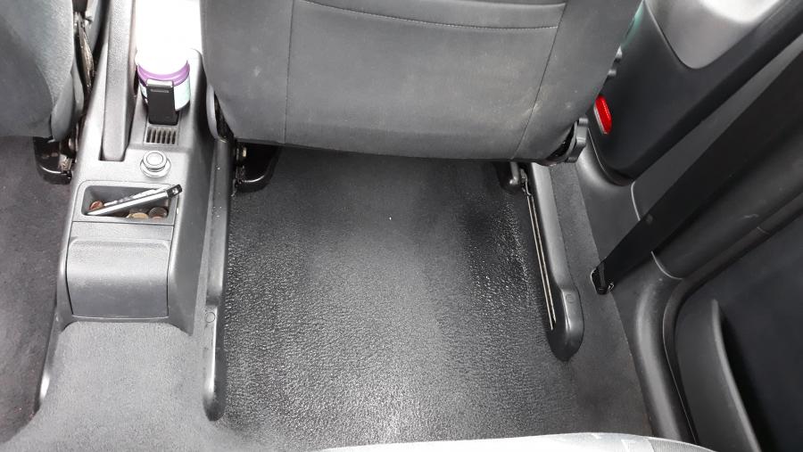

Cam asa arata tragedia, apa este strict pe podea. Nu e ud mai sus de sinele scaunului din fata, nici pe pragul drept, nici pe tunelul central.  E posibil sa se prelinga pe tabla fara sa ude mocheta, dar asa deloc? E carpa, ar trebui sa traga umezeala daca trece pe langa ea.
Si da, am verificat. Cam atata apa era intrata de la ploaie, am scos-o cu lavete dupa care am bagat un coleg in spate si am pus furtunul pe masina, cred ca 5 minute pe fiecare latura, pe usi. S-au prelins 2-3 picaturi pe cheder la usa din stanga spate unde am umblat eu la macara si am improvizat o folie anticondens cu silicon si folie din piata. Dar acelea erau pe prag, pe cheder si au iesit afara cand am deschis usa.
In schimb cand am pus furtunul pe parbriz, se vedea cum creste balta la loc, repet In dreapta spate. Ma uit ca prostul pe sub scaun si nu inteleg nimic.  Cel mai plauzibil ar fi tubulatura de aer de sub scaun, dar exact la gura finala de sub scaun e uscat, ma gandesc ca are vreun cot care intra in consola centrala si sa scape pe acolo?   ideea de a demonta scaunele si mocheta ma cam sperie, mai ales pe trotuar in spatele blocului.
Pe locurile din fata si in spate stanga e perfect uscat!

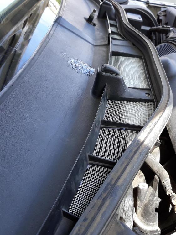

M-am apucat astazi si am desfacut plasticele de sub parbriz, erau ceva frunze dar nu erau gaurile infundate. Cu ocazia asta am desfacut si carenele din spatele rotilor si am scos o cantitate considerabila de nisip si mizerii mai marunte.
Problema reala cred ca vine de la o gaura pe care am gasit-o in dreapta filtrului de polen, care intra in masina de la care lipsea capacul. Sunt 2 gauri simetrice, asta din dreapta e goala si pe cea din stanga intra niste fire in masina. Ma gandesc ca sunt facute asa in cazul in care se vinde masina catre UK sa se poata inversa ce e pe acolo. Totodata lipsea si un capac din alea de pe plasticele de la stergatoare, tot din dreapta, si alea cred ca sunt facute tot in cazul in care se vinde masina echipata pentru UK.
Am astupat ambele gauri, am curatat bine pe acolo si am pus si plasa de tantari sub acele plastice sa nu mai intre alte mizerii. Nu am putut testa daca mai intra apa inca, am folosit silicon si vreau sa il las sa se usuce.

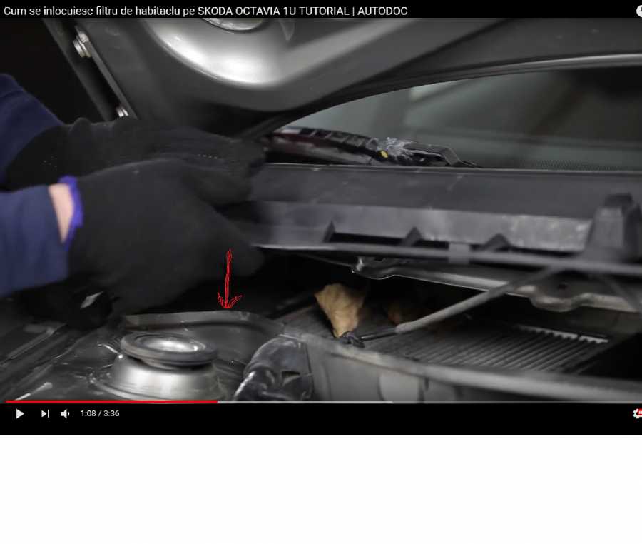

Gaura asta e acolo, sub parbriz exact la 2-3 cm de acele canale de scurgere de pe fiecare parte a masinii, in tabla pe care sta carcasa filtrului . Are cam 10-12mm diametru. Am pus un printscreen de pe autodoc si am marcat pozitia aproximativa. Prin gaura asta se vedea pasla din aia care e pe sub tot bordul si prin podea, ptr insonorizare. In partea opusa ( pe partea soferului) e aceiasi gaura pe care intra niste fire in masina, probabil alimentarea stergatoarelor. Am lucrat in graba, imi era frica sa nu ma prinda ploaia. Dupa asta am astupat si pe cea din plastic, aia ptr stergatoare.

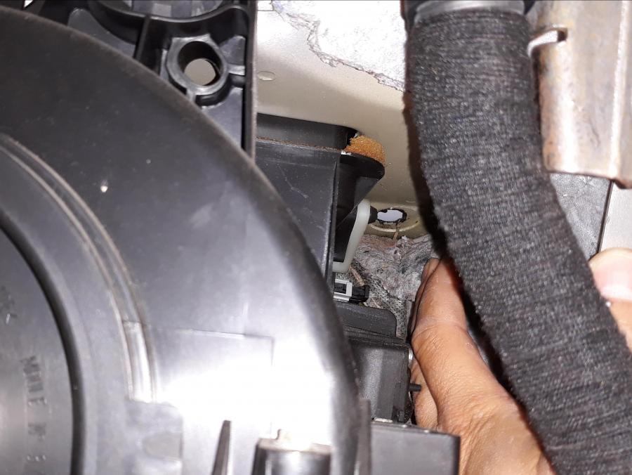

e gaura pe unde ar trebui sa treaca cablul de deschidere capota la masinile RHD.
Categoric pe acolo intra, am dat torpedoul jos si m-am uitat pe acolo. Se vede reparatia facuta de deasupra. Cred ca apa se scurgea cumva prin prag pana prinderea centurii de siguranta de jos din stalp, si acolo iesea in masina. 20180702_175549.thumb.jpg.6c007899cddcf4a819018c53c3cb3e71.jpg
