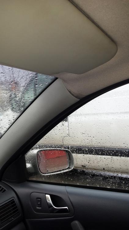

Cine a mai avut problema urmatoare si ma poate ajuta si pe mine ca m-am saturat sa desfac tot prin masina si sa nu vad pe unde curge apa.
In imaginea atasata se vede zona in care se uda in masina, dar nu am gasit pe unde ar putea intra apa.
Va rog ajutati-ma ca in curand trebuie sa ma abonez la odorizante ca acum imi miroase ingrozitor a caine ud in masina :D
Multumec!
ai trapa?
daca nu , pe undeva pe la parbriz intra apa cred. ai inlocuit parbrizul de curand?
Nu am inlocuit parbrizul si nici nu am trapa. Si am observat ca apa intra si chiar daca ploua usor afara, initial credeam ca se intampla doar cand ploua torential
intra pe loc, sau doar in mers?
Cheder deteriorat sau por in tinichea...
Mie mi ud plafonul de la manerul de tinut mana pana la plasticul de la stalpul de la parbriz .... pe partea dreapta fata si nu stiu ce sa fac cu ea

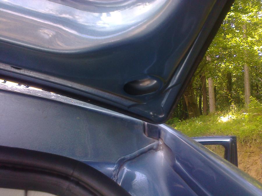

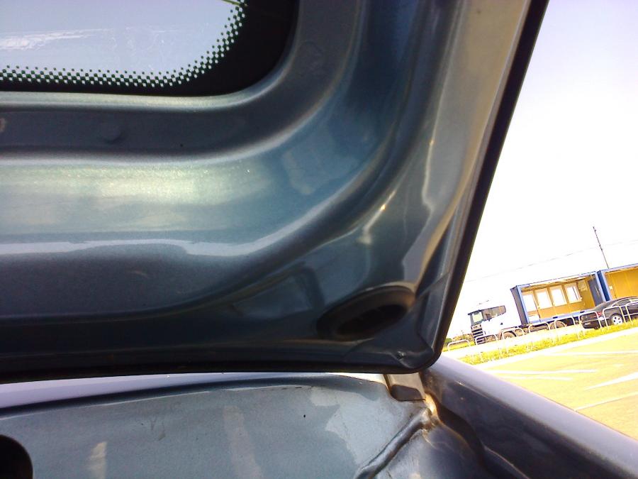

Saptamana trecuta am facut un drum la munte si a cam plouat destul de bine pe drum. Ridicand hayonul a doua zi, am observat putina apa curgand pe langa tamponul de cauciuc din partea stg a hayonului. Tragand de el, a inceput ca curga apa destula... Am luat la verificat orificiile de surgere a apei ( din extremitatile exterioare ale hayonului, cele acoperite cu dopurile rotunde de cauciuc) si am observat ca apa nu curgea pe-acolo, deoarece era acumulata multa ceara. In fine, am curatat micile fante de scurgere de la baza dopurilor de cauciuc, insa eram contrariat de ce atata apa in hayon... Studiind mai bine cazul, am concluzionat ca apa a intrat in mers, prin fanta ovala din dr sus a hayonului, care in mod normal cred ca ar trebui sa fie acoperita cu un dop, care la mine nu exista. In partea opusa, prin aceeasi gaura trece cablajul electric, invelit in protectia de cauciuc. La voi, respectiva gaura este acoperita de veun capac sau e tot libera?

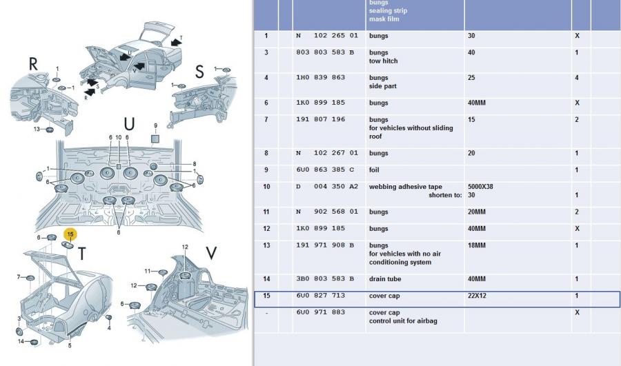

Banuiam eu... Ma poate ajuta cineva cu codul respectivului dop? As vrea sa-l comand.
1K0899185, 40 mm, asta ar trebui sa fie
eventual masori gaura la diametru sa fii sigur
sau te duci la dezmembrari...
Sigur acesta e codul? Pare de Octavia 2, dupa inceputul 1K0... Gaura am masurat-o acum, e ovala si are cam 38 mm cu 22 mm.
inseamna ca nu e asta. Codurile s.au inlocuit in etka, pe masura ce evolueaza. E de G5 1K, dar le intalnesri oriunde se potrivesc pe alte modele, nu trebuie sa iti spun tie , ca stii mai.bine.
1U ar fi cod special de Octavia Tour si 1Z de Octavia 2
Majoritate codurilor de Octavia Tour sunt 1J , de G4
ma uit maine de dop pt dimensiunile alea.
Ok, astept cand ai timp sa te mai uiti o data, poate reusesti sa identifici codul. La O2 este la fel acel dop pe hayon, tot oval? Ar fi o varianta mai simpla sa merg la dezmembrari, dar nu-si bat aia capul sa te serveasca cand e vorba de ceva asa mic...
ia vezi asta - 6U0827713, desti ETKA zice 22x12
Asa ar trebui sa arate, dar cotele nu corespund. Daca are vreun posesor de Octavia 1 amabilitatea sa scoata acel capacel (in caz ca exista pe masina) si sa-mi spuna codul de pe el, as aprecia foarte mult!
Oricum, multumesc Andrei!
Modificat de x-tremist
gata... m-am uitat mai atent la poza si mi-am dat seama ca pe acolo trece un cablaj la unele modele... si m-am uitat si pe partea de instalatie electrica in ETKA.... si am gasit asta...
1U6971904
iar la o cautare pe Google, apare asa ceva...

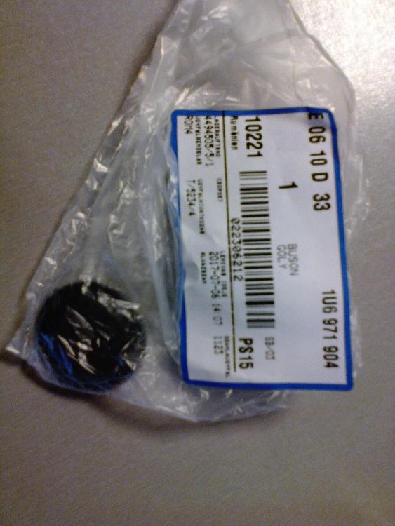

Multumesc inca o data, Andrei! Cu siguranta acesta este dopul! Naveta e pusa la rece, astept sa dai un semn cand ajungi la mare! :)
Cazul a fost rezolvat azi, am ridicat dopul respectiv de la Avia Motors Constanta, pretul fiind unul modic - 3,2 lei... L-am montat si se potriveste la fix. Merci Andrei!

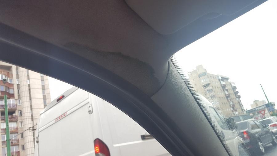

Dupa ploile de săptămâna trecută am observat ca se infiltreaza apa in dreptul stâlpului din dreapta față. Parbrizul nu a fost înlocuit.
Cum se poate desprinde ornamentul de plastic de pe stâlp? Pur si simplu trag de el si se declipseaza?20171210_124040.thumb.jpg.b48562691733f8be8b43f020661c5049.jpg
Dai jos mai intai chederul in zona stalpului  si dupa tragi de ornament si iasa...
Mulțumesc.
Iar referitor la problema mea crezi ca e de la geam sau din alta parte?
Trebuie sa urmaresti pe unde se infiltreaza ,in multe cazuri intra pe la geam ...
