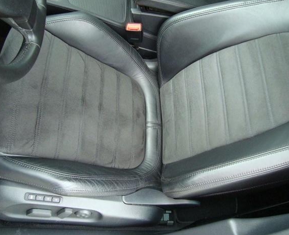

Am gasit o masina care imi place mult si as vrea sa o cumpar dar nu prea ma incanta cum arata pielea de pe scaunul soferului.Credeti ca ii mai pot face ceva sa arate mai bine?Am atasat o poza.
Wayne - Din cate pot observa pielea este intr-o stare buna doar ca partea imbracata in alcantara este usor deformata, adica nu mai are striatiile asa proeminente. Dar asta este cand cumperi o masina SH, nimic nu mai este nou.
