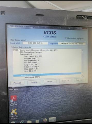

Salutare. A trebuit sa abandonez proiectul cu retrofit ul senzorilor datorită unor probleme, acum m-am reapucat acum si revin cu o întrebare.
Am can cu terminație L modul 3C8 919 475 A și îmi tot dă senzorul de pe grilă partea stîngă defect. Am schimbat senzorul cu altul, am inversat senzorii între ei.Am măsurat pe fire vine 12v, am scos pinul din mijlocul mufei de la senzor și am tras fir separat pînă la modul la T 12 nimic tot așa.Am cumpărat alt modul pentru ca m-am gândit ca e defect modulul. Am desfăcut din nou toată instala de pe mașină și am inspectat-o sa nu am undeva fire prinse,îndoite,întrerupte nu am găsit nimic în neregulă.
Aveți cumva vreo idee ce ar putea fi?
Ce eroare ai pe modul? Posteaz-o exact cum apare pe tester..

Asta este eroarea pe vcds. Am curățat contactele de la mufa care cuplează instalația senzorilor cu cea care merge în interiorul masinii. Am verificat mufele care întra în modul și mufa de la senzorul cu probleme. S-ar putea oare sa am ghinionul sa nimeresc 2 module cu același defect? Le-am desfăcut amîndouă și nu pare sa fi întrat apa în ele sunt curate
Cablajul/conectica. Daca toate sunt ok, verifica cu alt modul de parcare
Până la urmă am reusit. Aveam două fire inversate în mufele de la modulul de parcare. Am găsit un passat din 2009 si am sunat firul de la senzorul care îl dădea vcds-ul defect si am descoperit ca venea în altă mufă decât la mine așa ca pus firul de la senzor unde ar fi trebuit sa fie si pe celălalt pe care l-am scos în locul unde venea în instalația mea pinul de la senzorul defect si ura!! au început sa meargă. Acum acustic merg dar nu afișează pe navigația care o am eu junsun 2 din cu canbus. Vânzatorul zicea ca preia toate funcțiile mașinii. Cu vcds (interfața origină) la codări ma lasă sa intru dar nu ia nici o codare (coding rejected). Credeți ca dacă pun un RCD510 provizoriu codez si apoi pun chinezaria înapoi am vreo șansă sa meargă? Sau codările sunt salvate în navigatie?
