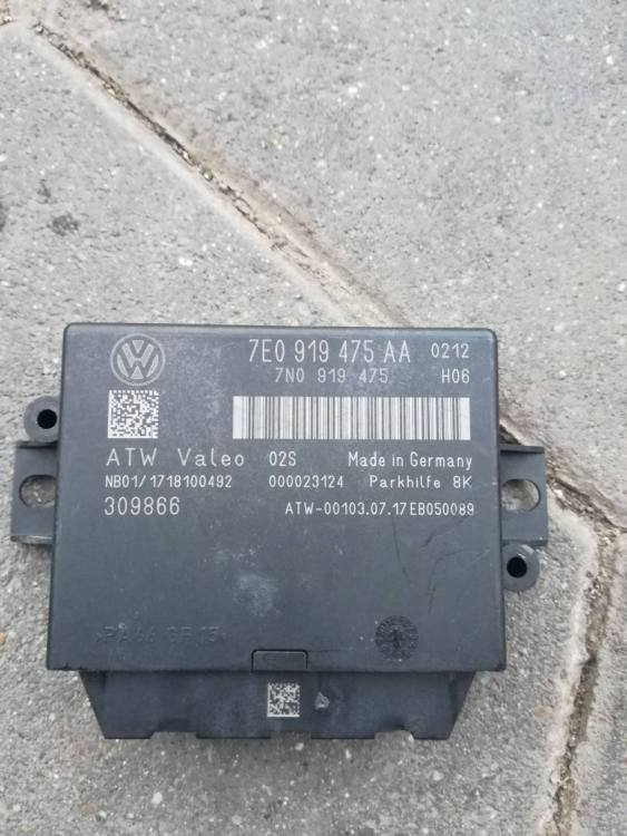

Salut colegi vreau si eu sa trec la ops de la pdc , am 8 senzori pe masina fata si spate deci mi-ar trebui un modul 8k acum nu stiu sigur dupa ce cod (modul) sa ma uit , am gasit unul ieftin la 150 lei cu codul 7E0 919 475 AA 8k dar nu stiu sigur daca va merge , masina mea este un cbab din 2008 .
Daca acesta nu este bun poate imi recomandati cateva coduri sa stiu ce sa caut . Multumesc anticipat !

20 hours ago, Al Bundy said:
cauta cu 3AA.....
Acesta este ok ? Nu gasesc cu 3AA nicaieri , poate are vre-un coleg de pe aici de vanzare ori o recomandare din partea voastra unde as putea gasi un modul ? ?

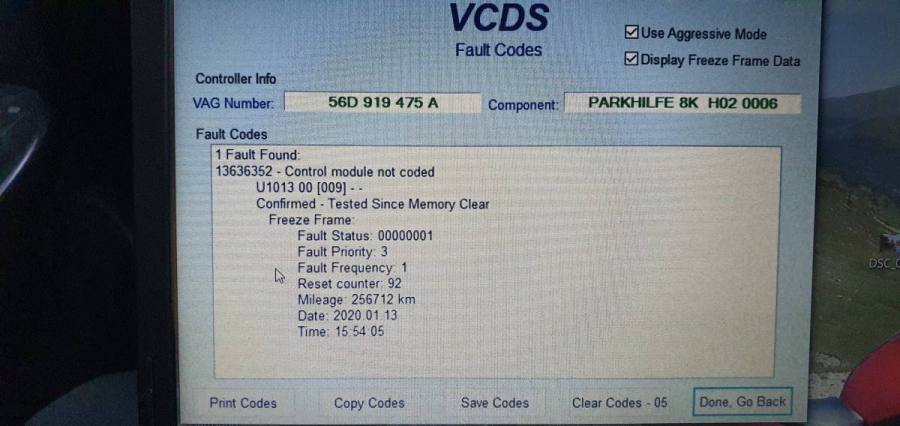

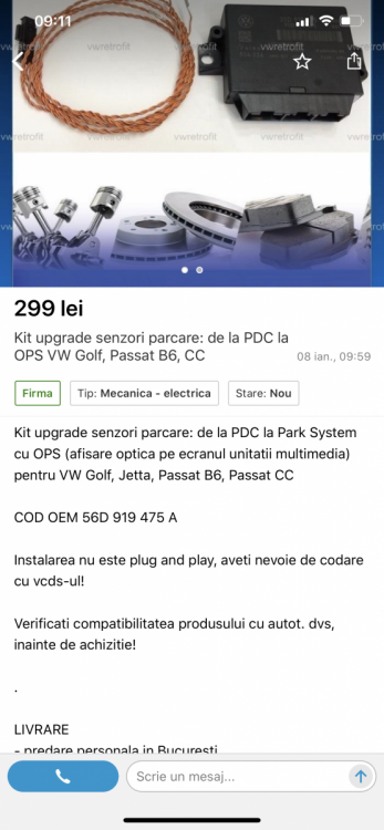

Buna baieti !
Am cumparat un kit retrofit pdc-ops,mi a tras firele un amic,a facut legaturile ca in schitele gasite pe forum si acum am intampinat problemele din poze.Cu o rezolvare ma poate ajuta cineva?
Foloseste o interfata originala.
