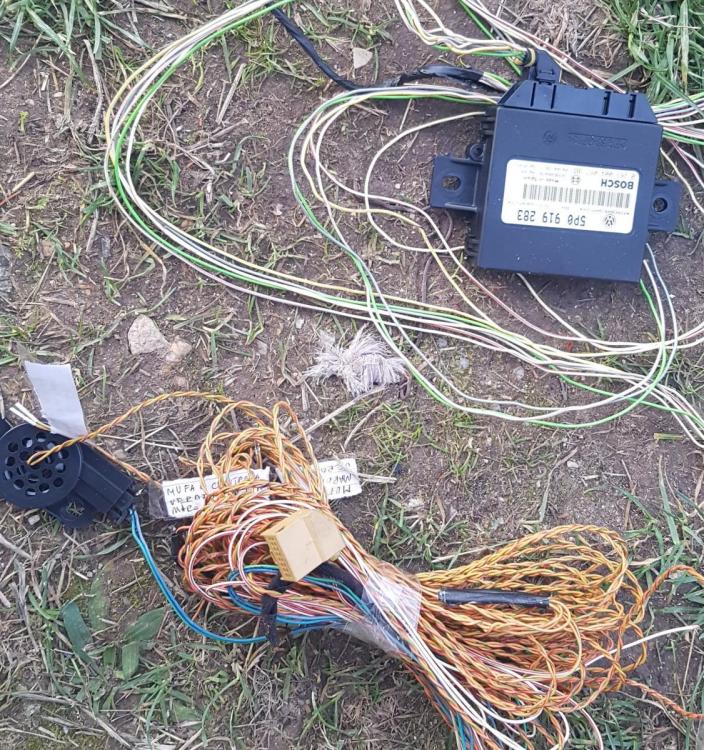

salutare oameni buni .. am si eu un Passat B6 2008 cu navigatia din fabrica RNS510... cu Modul Gateway SN:3C0907530H...si doresc sa montez un kit de senzori parcare...am achizitionat bara spate cu tot cu senzori su cablajul complet pana la modulul  de senzori  Sn:3C0919293B la 300 ron  care necesita revopsire ..
Am gasit pe olx butonul si buzerul si pe net schema de conectare... toate bune si frumoase.. am tras toate firele si .. surpriza.. nu este detectat de modulul Can Gateway ...nici pe modul 10.. nici pe 76..
V a rog daca puteti sa ma ajutati cu un sfat ceva.. momentan .. nu fac absolut nimic.. si am un fir Rosu cu Alb (pin 4)..schema PDCcare habar nu am unde merge .. nu l-am regasit pe schema..in rest am facut totul asa cum este expux in schema.. si am legat decat senzori pe spate.. momentan nu am instalatia de senzori pe fata..
Multumesc anticipat..
.... 283B...ca 293 nu exista. Trebuie sa îl legi cf diagramei fără OPS și codezi cu 76. Acolo o sa îl găsești... Niciodată pe 10,acest modul... Deoarece este modul vechi, fără afișare pe rns.
Multumesc... am incercat si pe 76... si degeaba.. ,,,no comunication,,,... posibil sa fie defect modulul... inauntru nu este corodat sau sa aibe piese arse... .. ma gandeam ca nu il suporta gateway!!

Verifica daca are alimentare,masa,daca firele de can sunt corect conectate,apoi schimbi modulul.
Nu m-am uitat pe diagrama folosita de tine, dar pt modulul tău, trebuie sa o folosești pe cea fără OPS. După care codezi cu 76...si cam asta este. Îl suporta...... Dacă e bun..

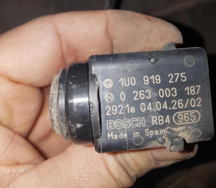

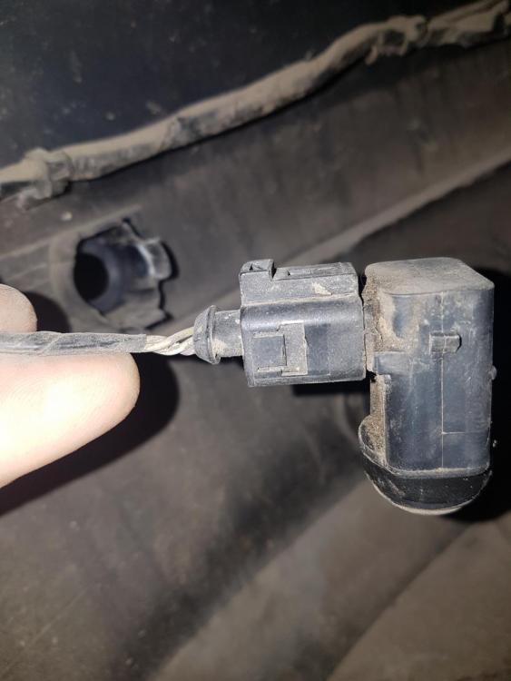

Din pacate mi s-a defectat unul din senzorii cromati din grila.
Am cumparat un senzor nou, montat, dar nu functioneaza. Nu am eroare pe VCDS, iar in blocurile de masura doar valorile senzorilor centrali din fata sunt fluctuante, ceilalti senzori avand valori constante (parca 255).
Banuiesc ca cei 2 senzori din fata nu sunt compatibili (au coduri diferite cu terminatie N si R), detectand tot timpul obstacole inexistente, sau senzorul cumparat de mine este de aruncat.
Ati mai intalnit asa ceva?

Am gasit in topicul asta o fraza in care cineva spune ca trebuie respectate culorile senzorilor si nu codurile. In momentul de fata am 2 senzori centrali cu 2 culori diferite dar si 2 coduri diferite.
VCDS-sul nu vede senzorul defect, nici scurt nimic ca si cum totul functioneaza ok.
Asta e altceva. Ambii senzori de pe fata detecteaza obstacol sau numai cel inlocuit?
Poti incerca o curatare cu spray contacte a conectorului de pe lonjeron stinga fata..
Da, ambii senzori detecteaza aiurea.
O sa incerc curatarea.
Poti sa vezi si daca nu cumva senzorul vede  rama numarului de inmatriculare. Poti sa dai rama jos si numarul sa-l lipesti cu banda dublu adeziva de exterior.

Demontat suport placuta inmatriculare si curatat mufe cu spray de contacte, acelasi rezultat.
Ma gandesc sa iau un senzor original cu terminatie R ( ca cel defect de pe masina mea)din dezmembrari.
Codul 3C0919275R este editie mai noua decat 3C0919275N.
Pe masina mea fabricata sfarsit 2008 posibil sa nu se potriveasca senzorul cu cod N?
Gresesc?
Modificat de juice_kk
Nu are importanta. Verifica forma senzorului, unii difera, in funcție de locația /model /instalare. Cumpără unul similar, ca să nu te chinui

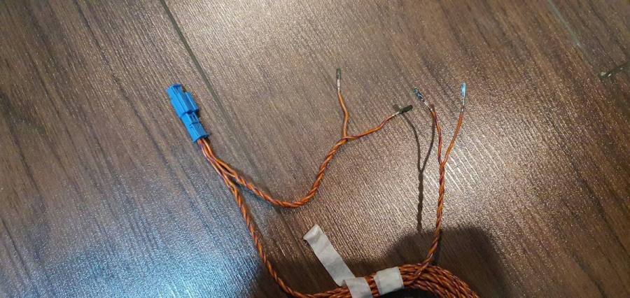

Va salut! Am cumparat si eu un kit sa trec la OPS si nu sunt sigur de conexiuni. Am inteles ca din una din mufele modulului de senzori de parcare trebuie scoase 3 fire si izolate (pinii 3, 7 si 14). Si se trag alte 2 fire de la 15 din modul, la 6 in CAN si de la 6 din modul, la 16 din CAN.
Nelamurirea mea pleaca de la faptul ca la cablul din kitul cumparat, la un capat sunt 2 pini iar la celalalt capat este o mufa in care ar trebui introdusi alti 2 pini, pe langa cei 2 pini care mi-ar trebui mie. Ce fac,  nu folosesc acele mufe sau in mufa aceea se introduc cei 2 pini scosi din CAN?
Exact asa.
