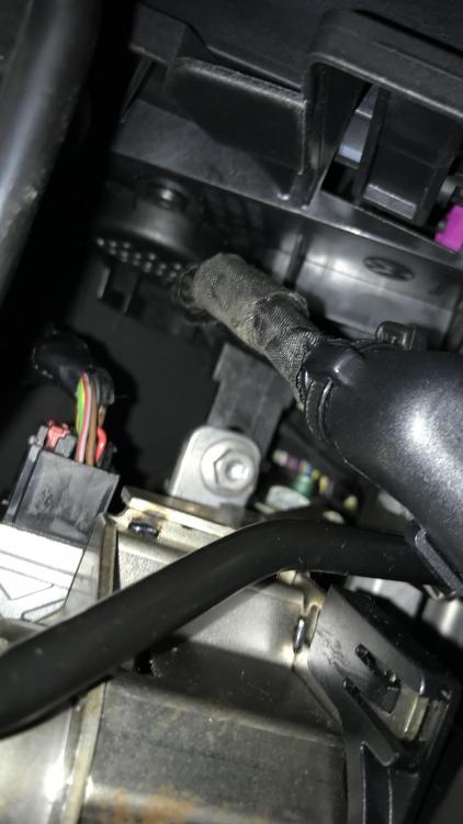

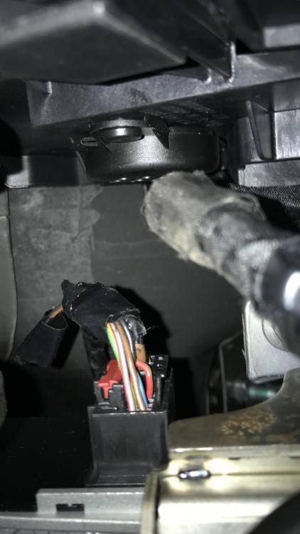

Buzzerul se afla exact deasupra la
pedale langa blocatorul electic de la volan. NU se afla si nu se desface seetarul din stanga unde sunt sigurantele. Se desface acel capac cu 3 suruburi care este deasupra pedalelor, te pui pe spate si cum privesti in sus spre volan o sa-l vezi undeva in dreapta.
