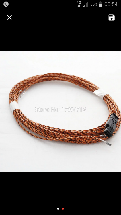

Am cumparat si ma intreb de Unitatea Unde Vița de vie de MUFA DIN montata culoare neagra cablajul respectiv?
Alta intrebare?
T16 si T 20 Unde Sunt situa.

T16 este mufa de la modulul parktronicului, T20 este mufa de la can gateway
mufa neagra este mufa care vei face bypass la firele de la can gateway
