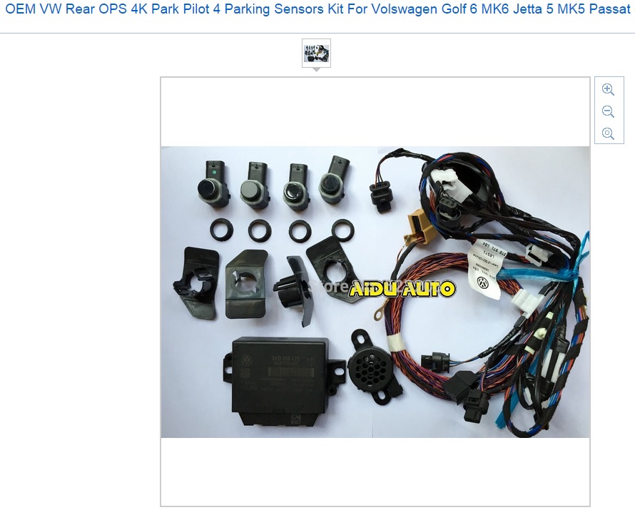

Kit-ul de piese OEM, pt retrofit senzori spate, 100 euro ? ... din pacate nici la dezmembrari nu prea cred sa-l gasesti in banii astia.
iti trebuie cei 4 senzori plus suportii lor, modulul de parcare, cablaje, mufe, conectori...
cam asa arata poza cu kit-ul din anunt
post-124095-0-09852000-1424695058_thumb.
si costa 110 usd....
am cazut de acord cu colegii ca este complet.
da, este complet - nu este de Passat B6.
Asa am inteles si eu ca nu este special pentru B6 ptr ca oem B6 a avut fata+spate,dar se poate face functional.
Cred ca tu stii daca merge sau nu...sau daca se poate face sa mearga fara erori.
