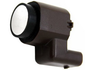

Cromat e in forma de pipa. Celalalt este normal, cot de 90 grade.
În forma de pipa adică cot de 90grade iar celălalt este normal adică drept ? Mai am o întrebare senzorul fin față cel cromat merge vopsit ? Este de culoare negru unde am găsit. Va mulțumesc !!!
oricum, merg inversate.
cel negru sa-l faci cromat sau invers ? ... il vopsesti, cromat ca cel OEM nu o sa iasa, dar iti faci treaba cu el

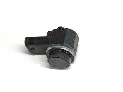

Asa arata senzorul din grila!
COD 3C0 919 275 R
post-6376-0-25132600-1422951048_thumb.jp
Daca este alta culoare (diferita de crom) inseamna ca nu este de Passat B6 si o sa iasa urat daca incerci sa il vopsesti crom ...
Asa cum spune si Florin, nu conteaza partea stanga/dreapta!
Restul senzorilor sunt de forma:
post-6376-0-42551000-1422951325_thumb.jp
Vă mulțumesc am rezolvat problemele cu senzorii. Am cumpărat de la dezmembrări numai ca băieții aia mi iau trimis invers cel in forma de pipa de culoare neagra și cel din bara din spate argintiu.Întrebarea mea este se pot vopsi ?

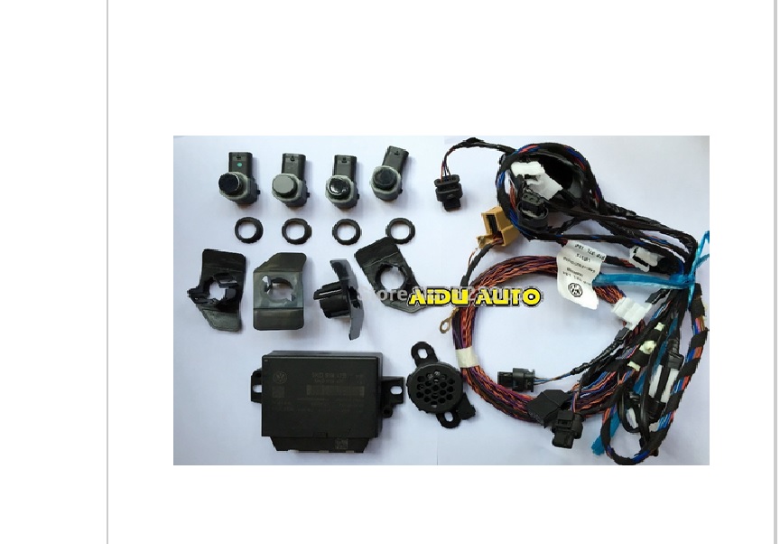

Am gasit urmatorul KIT pentru senzori spate:
1x Control unit (5KD 919 475 )-este ok aceasta unitate si pentru b6?
4x Sensori negru mat
4x Holders
4x Garnituri senzori
1x Buzzer
set complet de cablaje.
Exact ca in poza astapost-124095-0-94841200-1424340038_thumb.

ok...am inteles ca e complexa lucrarea,insa piesele pentru care atasasem poza este ok,e complet,se potriveste?
Ms.
vanzatorul asa se lauda
"Rear Park Pilot Kit with OPS-4 Sensor
Much better distance control through frequently acoustic sound as well as optical display on the head unit screen
OPS function only for vehicles equipped with an original head unit
RNS 310 / 315 / 510
RCD 300 / 310 / 510
This kit fit to:
VW PQ35 Golf 5/6 JETTA Passat CC  -> all model''
Modificat de mrn_smn
Nu se lauda, chiar asa e.
Se potriveste la B6, poti cumpara linistit.
Cu mentiunea ca unitatea este de golf si au mai fost cazuri in care montate pe alte modele decat cele pentru care au fost gandite au ajuns sa se defecteze in 2-3 luni. Pe passat nu s-a montat niciodata doar senzori spate, doar fata+spate!

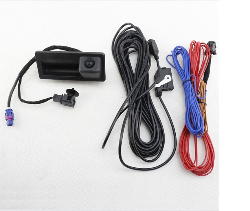

Si inca o chestie daca se monteaza camera de marsarier se mai trec ceva fire prin can sau doar se alimenteaza de la becul de marsarier si mufa direct in RCD?
Mai trebuie codat ceva?
asta ar fi camera..
seamana cu cele oem,dar ca trebuie schimbat suportul camerei,asta fiind de Passat variant
vad ca la camere nu mai trebuie Unit control..asa e?
post-124095-0-85094100-1424359751_thumb.
Cate fire sunt in mufa aia albastra?
CA pare ca nu ar merge cu RCD510.
trebuie codat RCD ul si senzorii de parcare cu camera.
