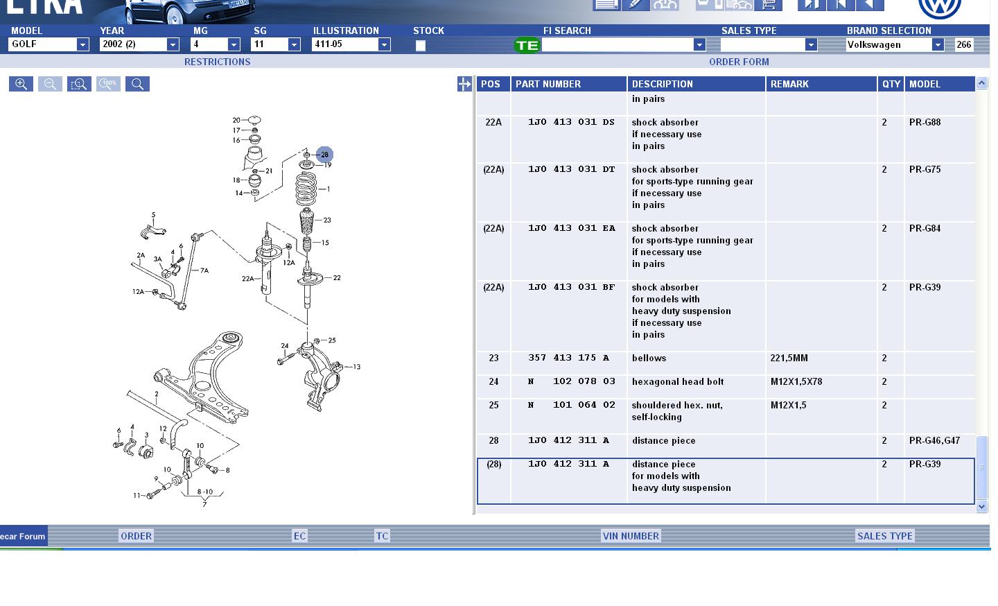

Asta e distantierul (nr.28).
L-am gasit la un magazin cu 15 ron/buc.
Da 30 ambele si montarea in service,am citit in postul de prin 2008,al unui coleg l-a costat 200 Ron.
