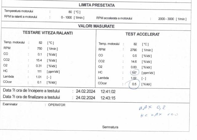

Buna, Am facut un test de noxe la motor BCA, Motronic ME 7.5.10, nu stau bine deloc, anul trecut mi-am facut si un test de presiune la motor caldut si aveam valori cil 1 ~9, cil 2-8.5, cil 3- putin peste 8.5, cil 4 putin peste 8 bari, limita parca e 7 bari, motor nou 10...15 bari. Eroare de sonda lambda nu am, o sa o verific cu VCDS sa vad intre ce plaje lucreaza. Am mai gasit prin fisierele de pe  erwin:
Inj. and ignition system Motronic ME 7.5.10
Test figures for emission check
Engine temperature
min. 80 ±C
Idling speed
650 . . . 850 rpm
Increased idling speed
2500 . . . 3000 rpm
Lambda probe version
broadband probe (Lambda)
Lambda probe value
0,970 . . . 1,030
Lambda at incrased idling speed
0,970 . . . 1,030
CO content at increased idling
max. 0,3 Vol. %
Catalyst warm-up time
2 Minute(s)
Test speed
Idling speed
Sonda lambda se mai invata ca in videoclipul de pe youtube?
"VCDS lambda self adaptation reset"
Masina are vreo 290mii km, consuma ulei, mai are vreun rost sa mai incerc ceva cu sonda lambda, sa o urmaresc daca sare de 1.03 sau direct segmentare motor?
Valorile incercuite sunt cu probleme, mai sunt si altele?

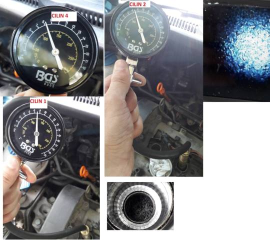

Atasez cateva poze cu masuratorile de presiune. Spre pompa de apa presiunea este cea mai mare, spre distributie, iar spre capatul opus presiunea este cea mai mica. Motorul porneste la prima cheie din prima, pornire scurta, sfert de cheie. Toate 4 camere de ardere sunt pline de negreala, inclusiv cele de pe pistonul 1 si 2, care in 2017 erau curate si puteam citi ce scrie pe ele.
O sa mai fac un test de presiune cand se mai incalzeste sa vad cat s-a inrautatit situatia, test facut in august 2021, sa vad daca nu o fi pa cu el. Masina luata din germania cu km reali, dar schimburi de ulei la 26-27 mii pe carte de service, degeaba schimb eu la 7-8mii km uleiul.
Modificat de ovidiu_vr
mishu achihaitei
E asa si asa, la fel imi arata si mie inainte sa fac motoru.Si da imi consuma ulei.
De verificat uzura cilindrilor,honuirea daca mai este.
Modificat de mishu achihaitei

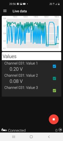

Am vrut sa vad daca se schimba valoarea de la sonda lambda  pe grupurile Group 31 - Field 0 Lambda Control - Bank 1 (actual) si Group 31 - Field 1 Lambda Control - Bank 1 (specified), dar tot obtin 1.991 vs 1 chiar daca clapeta de aer  functioneaza sau nu. Aceste 2 grupuri ar fi trebuit sa fie oarecum egale?
Observati ceva anormal in log din excel?

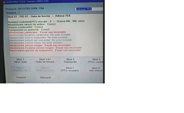

Acum primesc eroare de sonda lambda si nu o mai pot face setarile de baza pentru Readiness: 0010 0101
Monday,01,April,2024,22:01:55:63682
VCDS -- Windows Based VAG/VAS Emulator Running on Windows 10 x64
VCDS Version: 23.11.0.0 (x64)  HEX-V2 CB: 0.4643.4
Data version: 20240205 DS351.0
www.Ross-Tech.com
Address 01: Engine       Labels: 036-906-032-AXP.LBL
Control Module Part Number: 036 997 032 Q    HW: xxxxxxxxxxx
  Component and/or Version: BOSCH ME7.5.10  G   9731
           Software Coding: 0000071
            Work Shop Code: WSC 01392 785 00200
                      VCID: 280AF1323EFC976A473-807C
1 Fault Found:
16518 - Oxygen (Lambda) Sensor B1 S1
            P0134 - 008 - No Activity
Readiness Status: 0010 0101
Exhaust Gas Recirculation: Passed
Oxygen Sensor Heating: Passed
Oxygen Sensor(s): Failed or Incomplete
Air Conditioning: Passed
Secondary Air Injection: Passed
Evaporative Emissions: Failed or Incomplete
Catalyst Heating: Passed
Catalytic Converter(s): Failed or Incomplete
Cel mai tare imi este de modulul ECU sa nu fie defect. Ma apuc sa sun firele de la ECU la mufa sondei lambda si apoi ma gandesc sa schimb sonda lambda. Nu am nici un fuzibil ars. Se gassc scheme electrice pentru ecu? Am cautat si nu m gasit mai mult de ce mi-a dat lupo_bv. O sa vad eu care sunt din cele doua scheme este pentru  motorul meu.

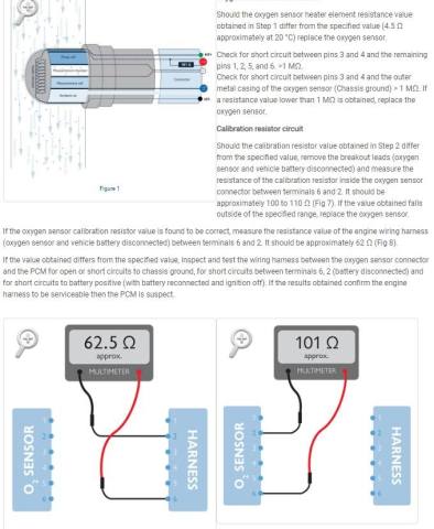

Spuneti-mi si mie va rog care este valoarea rezistentei de incalzire pentru sonda lambda intre pinii T6w/ 3-4, eu am masurat o valoare a rezistentei de 2.95 ohmi la 18.5 grade temperatura de afara, avand cupla T6w scoasa . La o asa valoare de mica este scurtcircuit si imi tot scade rezistenta sondei, in urma cu vreo 2zile am masurat 4 ohmi am pornit masina si am facut niste masuratori de tensiune si acum 2.95 ohmi. Masurat pinul 3 si  pinul 4 fata de carcasa masinii, avand cupla scoasa din T6w, deci numai sonda lambda - rezistenta este infinita, deci nu se ating firele in interiorul sondei  de carcasa masinii, eu ma asteptam sa creasca valoarea rezistentei, in cel mai rau caz sa se rupa de la caldura.
Valorile rezistentei intre pinii 2-5, 5-6 infinita sau peste 220Mohm cat are  multimetrul meu.
Sonda lambda introdusa in  T6w, motor pornit si intre 3-M= 14.35V,  4-M - nu se poata masura cu multimetrul, erau valori aleatorii. Cand am observat ca am tensiune la pinul 3 fata de minus, care este tensiunea de la "+" bateriei, inseamna ca vine ce trebuiesi nu este firul rupt. Dupa schema, la pinul 3 este plusul de la baterie si 4 este un fel de "minus de la ECU". Cand am avut cheia pusa in contact, motorul oprit, am masurat intre 3-M= 12.33V,  4-M = 2.498V, intre 3-4  = 9.793V  (deci o diferenta de potential intre 3-4 = 12.33-2.498 = 9.832V e pe acolo 9.793V cu ceea ce am masurat.
Intotdeauna cand am scos cupla T6w, am deconectat bornele de la baterie, mai intai minusul si apoi plusul bateriei si in ultimul rand cupla T6w a sondei lambda.
1. Valorile de tensiune intre pini, avand sonda lamba conectata in cupla T6w cu motorul oprit, cheia pe pozitie:
1- "M (borna "-" a bateriei)" =2.97V
2-M = 0.3308 V
3 si 4 nu i-am masurat
5-M = 2.518 V
6-M=0.3414 V
1-5 = 0.4558 V, probabil diferenta intre  2.961-2.518.
 2. Valori de tensiune  cu motorul pornit:
1-M = 2.961 V
2-M = 0.3395  - Aici s-au schimbat valoarile dupa un timp indelungat, nu imediat la pornirea motorului .....  intre 2.37 si 3.812V chiar si 4.011V, probabil dupa ce se incalzeste motorul
3-M = 14.35 V
4-M = nu am putut masura tensiunea, varia foarte repede valorile, dar parca erau valori spre 0V. Deconecteaza ECU foarte repede pentru ca vede ca este rezistenta mica si din cauza asta nu puteam masura valoarea tensiunii?
Momentan am scos cupla T6w ca sa nu stea alimentata rezistenta de incalzire a sondei lambda si nu circul cu masina .
5-M = 2.522 V
6-M = 0.3378 V, dupa un timp a apararut variatia de tensiune intre 2.60; 2.380; 2.855 V , valori de minim 2.192 si maxim 3.756V
1 (+) - 5 (-) = 0.4770V
Dupa un timp intre 2-M = 2.86, 2.853 V , valori minime 1.97 V si maxim 4.011 V
Dupa un timp intre 6-M = 2.60; 2.380, 2.855V, 2.853 V , valori minime 2.192 V si maxim 3.756 V. La oprirea motorului valorile intre 2-M si 6-M scad pre 0.34V
Avand o rezistenta asa de mica intre pinii 3-4 trebuie sa inlocuiesc sonda lambda? Ce rezistenta are sonda lambda intre piniii 3-4 cand ea este buna, cumva intre 30-80 ohmi? Codul care imi trebuie pentru sonda lambda este 1K0998262G , tip LSU-4.2 dupa bosch.
Este bună rezistenţa, trebuie să aibă între 1-5 ohmi, dar vezi că se alimentează în PWM nu în CC
BCA sonda lambda 1.pdf
Asa cum mentioneaza cei de la pico, pentru sonda labda tip LSU 4.2 (Bosch LSU 4.2 broadband oxygen sensor), rezistenta intre pinii 2-6 trebuie sa fie intre 100-110Ω, eu obtin 127.35Ω intre pinii 2-6, doar la senzorul de oxigen al sondei lambda, iar intre pinii 6-2 spre ECU am obtinut 62.00 Ω, valoare egala cu a lor. Ei spun ca daca este infara domeniului trebuie inlocuita sonda. Sunt valori pentru codurile 0 258 007 200 (tip 7200) si 0 258 007 057 (tip 7057).
 Masuratoarea am realizat-o cu un LCR AX-LCR42A. Credeti ca are probleme sonda lambda si trebuie inlocuita?
