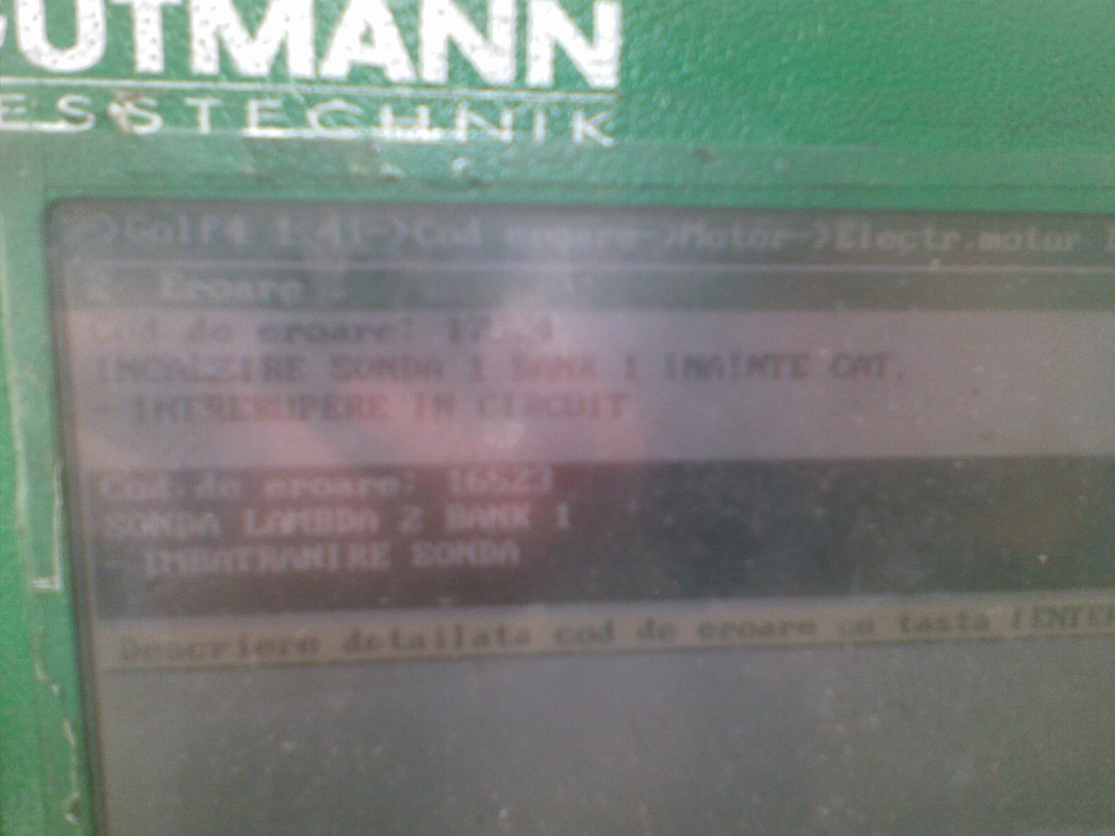

Salut prieteni,
Sunt posesorul unui golf 4 motor 1.4 16v si dupa o perioada de vreo 2 luni cat am mers cu martorul "check engine" aprins m-am decis ca trebuie sa ii fac o diagnoza sa vedem ce iese.....in afara faptului ca am observat un consum mai ridicat....masina merge perfect.....dupa diagnoza a iesit urmatoarele erori la sonda lambda:
Cod eroare: 17-24(nu mai stiu exact codul si in poza nu e descifrabil, lumina pica prost)
Incalzire sonda 1 Bank 1 Inainte CAT.
Intrerupere din circuit
Cod eroare:16523
Sonda Lambda 2 Bank 1
-Imbatranire sonda.
deci dupa poza pe care o atasez mai jos cam ce este de facut?? mentionez ca erorile au fost sterse si dupa vreo 5 km de mers martorul s.a aprins iar......mecanicul mi.a zis sa mai facem o diagnoza peste cateva zile si apoi stabilim exact ce facem.....am uitat sa il intreb daca este vreo problema daca continui sa merg cu ea asa....voi ce spuneti???

http://wiki.ross-tech.com/wiki/index.php/17524/P1116/004374
Verifica siguranta aferenta, firele si mufa pt sonda 1. Daca sint bune sonda trebuie schimbata. Circuitul de incalzire defect.
http://wiki.ross-tech.com/wiki/index.php/16524/P0140/000320
Verifica la fel firele si mufa pt sonda 2. Daca sint bune tre' schimbata. Asta e defecta de tot :)
Mersul cu ele defecte duce la consum mai mare si defectarea catalizatorului in timp.
