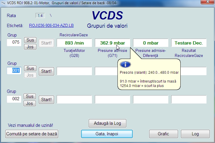

Gata am fost la un mecanic si o scanare si a iesit sensoru g71 si scurt la plus ce o mai fi si aia nu a stiu sa imi explice,cateva sugestii daca se poate.Merci

3 coduri de defecte
16555 - Bank1:adaptare amestec: prea sarac
P0171 - 35-00 - -
17563 - Senzor presiune galerie admisie-G71- scurt la plus
P1155 - 35-10 - - - intermitent
17811 - Sistem recirculare gaze evacuare: deviatie de reglare
P1403 - 35-00 - -
Gata de func?ie: 1010 0001

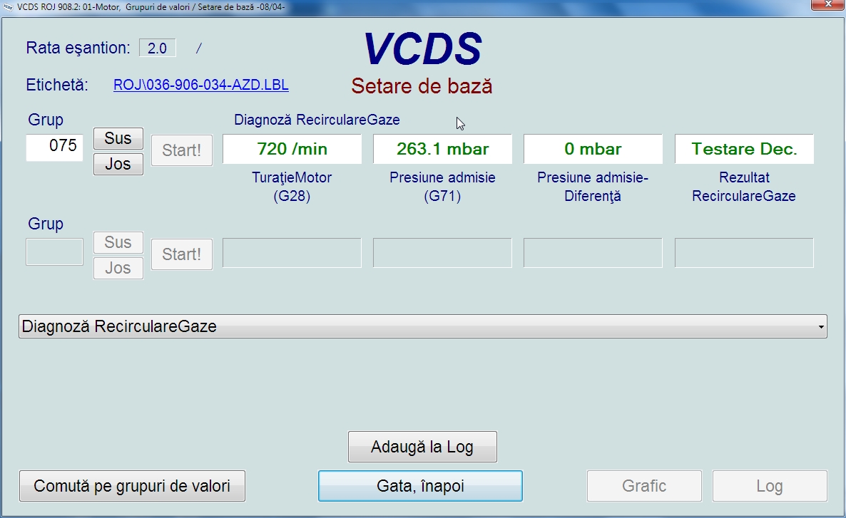

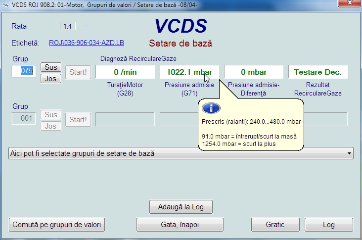

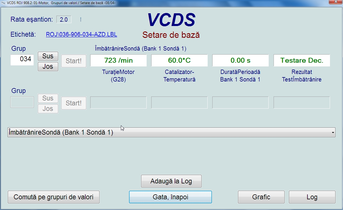

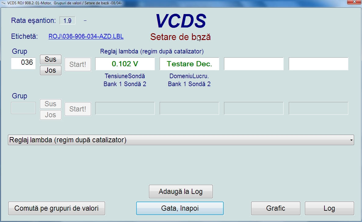

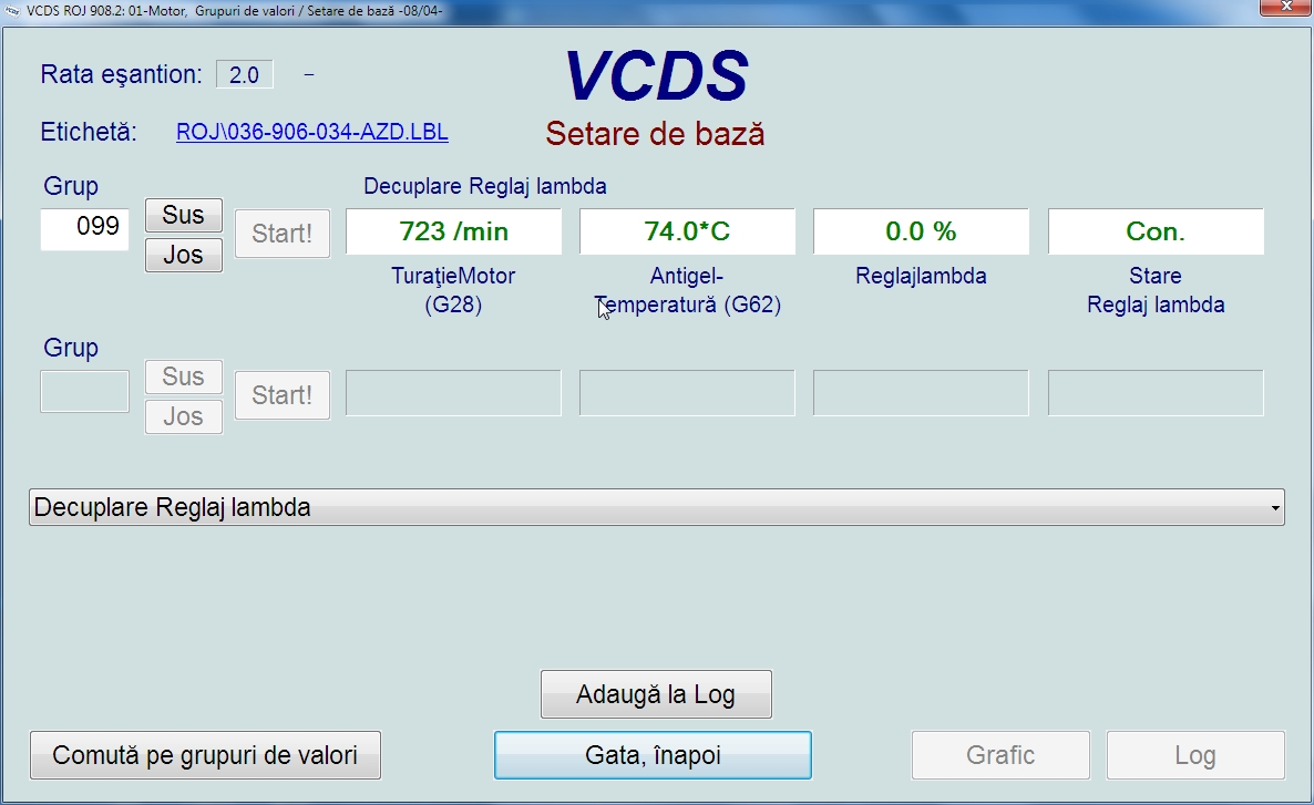

Dupa stergerea codurilor aveam urmatoarele:

Curata EGR, verifica furtunul de la Secondary in EGR daca nu e crapat.
Furtunul de vacum ce intra in EGR.
Merci EGR la curatat,dar la furtune nu sa uitat, sa ii zic luni sa se uite si la ele acu nu mai face sta stabila,si sa ii iau si sensoru sa vad daca tot mai face, oricum merci.

daca sonda lambda ar avea ceva, normal ar fi sa apara un mesaj in bord sau ceva de genu?sau e posibil sa fie ceva neregula cu ea si sa nu apara eroare?
Daca e "lenta" nu apare ca eroare dar poate sa fie testata cu vag-com-ul.
Daca sonda e imbatrinita / lenta te dai cu c...ul de pamint :)
Iti trebuie un osciloscop pt asta si vezi cum varianza in timp real semnalul de pe sonda.
Cu testele din VAG am luat si eu teapa :)
Testele aratau ca sonda e superok dar mergea dupa cum ningea afara :))
Am folosit tesla citeva luni, am frecat icrele la multi forumisti, mecanici etc...
Daca stie careva cum se face cu VAG-ul dau o lada cu bere :))
Pe motor la measurigs blocks pe canalul 001 vezi daca oscileaza semnalul de la 03-1V , cu motorul la relanti si apasand pedala pana la 2000rpm.
Ar trebui sa varieze tensiunea pe sonda cam de 2 ori pe secunda.
Vag-com-ul este o unealta si ai noroc daca erorile sunt detectate de aceasta scula. daca nu apar erori pe el sau masurarile sunt ok nu inseamna INCA ca nu ai probleme.
In general insa te ajuta foarte mult.daca nu gasesti nimic cu scula asta treci la altele mai exacte gen osciloscop etc.
Modificat de divinewind
Divine daca iti zic ca in 01 dadea super ok, 34/43/46 test ok, in 30-31-32 era ok...
Masurat circuitul de incalzire, tensiunea de alimentare, am gasit si un multimetru cu optiune (mediocra) de grafic/"osciloscop"...
Dar totusi mergea bine citeva saptamini si dupa aia 16555 + Check-ul aprins :blink:
Pina la urma 400RON si sonda noua "OEM"...
Moog eu nu sunt absurd sa sustin ca totul poate sa fie masurat pe o masina exact. In multe cazuri iti poti da seama cu vag-comul. NU vreau sa te intreb "cu ce interfata ai masurat?" " cu ce osciloscop ai masurat?".
Uneori defectele se pot detecta cu unelte care au preturi mult mai mari decat simpla inlocuire a pieselor una cate una pana descoperirea defectului.
