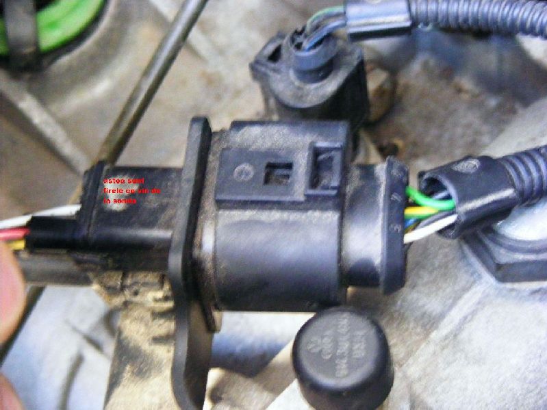

Iar eu .... nu vreau sa devin insistent dar chiar am mare nevoie de ajutor . Precizez ca nu sunt noob la surubarit chiar daca profesia e cu totul alta decat mecanica. Problema este tot cu marita sonda lambda pe motorul de 1.4 16 v. Atasez si pozele sondei inculpate . Nu mai pot , am ajuns sa ma indoiesc de judecata nemtilor. Am desfacut toate alea pana ce am ajuns la scutul care acopera partial sonda;am vazut ca are 3 suruburi 2 sus si 1 jos.Boon, am desfacut suruburile si spre stupoarea mea am vazut ca scutul inca mai atarna pe sonda deoaarece NU si repet nu stiu cum sa il scot ca sa bag o cheie acolo. Scutul ala nu e decupat nimic...si nu stiu ce cheie s-ar conforma spatiului ala ingust ,sunt chei specializate la service ?!
Si dupa ce am vazut ca nu pot misca scutul in nici un fel am dat sa scot mufa sa o curat ...si nici asta nu o pot scoate ... nu e ca alte mufe , e cu tot cu socluu!!!!!!!! imi vine sa inebunesc ;si eu cum o sa bag sonda noua in soclu daca el e atasat de sonda veche!?!?!? credeti-ma cand va spun ca am ajuns la capatul puterilor si cred ca o sa dau bani la service sa rezolve..chiar daca o sa fie destui de multi . Am atasat si niste poze ca sa vedeti despre ce vorbesc aici . Daca aveti macar o idee sau sfaturi nu ezitati... chiar daca ma faceti prost pe fata ..dar numai sa aflu cum se scoate prostia aia de piesa. Va multumesc pentru atentie :D
Modificat de Mr VW
Scoate mufa asa cum ti-am aratat in poza, apoi cu o cheie tubulara (dar nu de aia pentru crichet /eventual incearca cu o cheie inelara cu cot) desfaci sonda trecand firul cu mufa prin interiorul cheii. Trage de mufa in timp ce apesi cu surubelnita. post-10189-1270754173_thumb.jpg :icon_thumright:

domnule ionel ,tot nu m-ati inteles nu aia este problema ...soclul ala cu totu e problema..ca in el vin firele de la sonda ...ce fac cu el il schimb !?am scris acolo ca firele sondei sunt cele din stanga ...

Scuze, abia acum am vazut scrisul. Din cate imi dau seama din poza asta, sonda vine cu mufa cu totpost-10189-1270756044_thumb.png

Pai aici e problema ca nu stiu daca la noi se comercializeaza cu astfel de mufe ...tip soclu..
