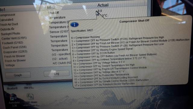

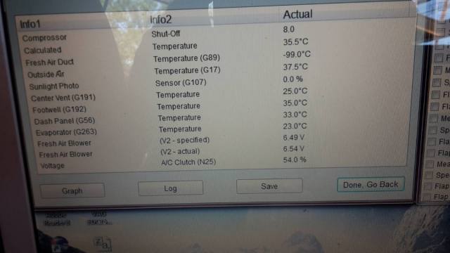

Am probleme cu climatronicul, apare la status compresor 8.0 ce inseamna ca este oprit cu temperatura ambientala sub 3 grade dar toate temperaturile sunt afisate corect. Am pus alt modul climatronic, a mers ac 10 secunde si din nou status 8.
Masina fiind B5 ul din semnatura?
Tot un b5 din 2004.
E diferita. B5 vs b55, au altfel diagrama, legat de senzor temp exterioara. Ai verificat temp si calculata, si la senzor admisie aer proaspat?
Pe cel dupa filtru mai lua eroare, si l-am schimbat de la b5, panou de clima am pus si de b5 si b5.5.
Ok. Si ce temperaturi afiseaza cand nu merge?calculata, aer proaspat, etc
E intermitent fresh air.
Rezolva problema cu eroarea pe acel senzor

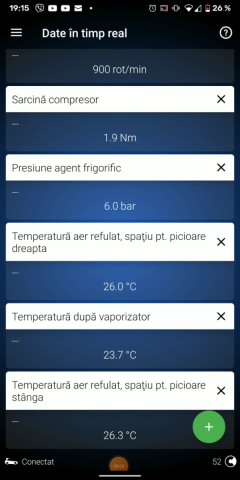

Buna ziua am și eu o problema cu clima la Jetta din 2010. Când turez motorul compresorul își pierde puterea și nu mai baga rece. Sarcina compresorului scade și până la 0,5 Nm și atunci scade și presiunea in instalație . Oare care ar fi cauza ? Screenshot_20220517-195757.thumb.png.fbcd3c2aaf4827a27ec44dc25d42674a.png
F l o r i n
Posibil electrovalva defecta. Verifica fulie compresor si electrovalva
