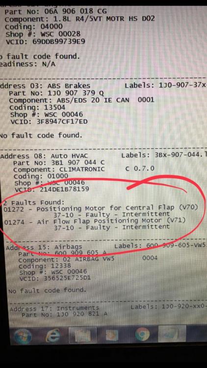

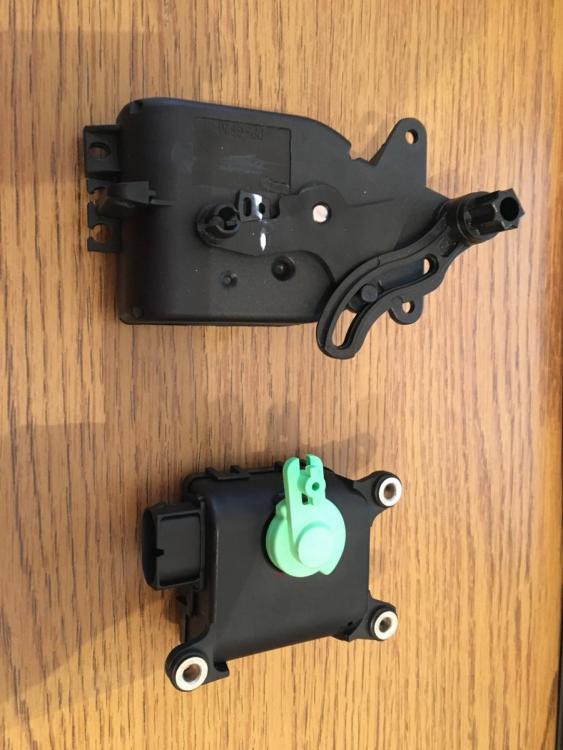

Salutare. Am si eu urmatoarele coduri de eroare pe clima de foarte multa vreme si m-am hotarat sa le rezolv. Mai ales in perioada asta ca se si aburesc geamurile cateodata. Are cineva idee ce motorase trebuie sa cumpar sa inlocuiesc sa scap ce cele doua erori? Codurile de piese mai exact am nevoie (OE sau aftermarket). Daca e nevoie las si o serie de sasiu. Multumesc.

Servomotorase valeo ,le gasesti la orice magazin de piese auto dupa seria vin
La v70 o sa te chinui...
V70-ul (central flap) o sa ma chinuie? Ca am vazut ca si la V71 cel de langa blower nu prea am acces.
Am gasit intre timp in ETKA si codurile: V71 e 1J1 907 511A si V70 e 1J1 907 511D in caz ca mai are nevoie cineva de ele.
Modificat de volnick1986
Codurile... Nu ai treaba, merg toate, difera doar levierul, care se scoate. Nu, v71 e parfum.....
Vezi ca vorbim de golf 4 nu de golf 5. LA G4 nu sunt la fel motorasele.
Nu sunt la fel. Le-am testat si am vazut ca au disparut erorile si urmeaza sa dau jos bordul din nou candva la sfarsirul lunii.
PS: Atentie mare la cele din dezmembrari cu coduri incepand cu 1J2 ca sunt de pe masini de Anglia si nu se potrivesc.
