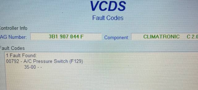

Pana la urma am rezolvat-o. Am fost la reprezentanta VW din Sibiu, au zis ca e sonda de presiune defecta, au inlocuit-o. Toata distractia a costat 280 RON, si a durat ... o zi. Dupa care exact aceasi problema din nou. Am mers iara, au cautat-o mai bine, si au gasit un contact slabit. O mufa din plastic (atata am retinut) era crapata si nu mai facea contact bine. A lipit-o cu nu stiu ce, si de atunci (o luna de zile) merge ffff bine clima.
Deci lipitura unei mufe costa 280 RON + doua drumuri la reprezentanta :)
Deci lipitura unei mufe costa 280 RON + doua drumuri la reprezentanta :D
Nu iti fa griji, nu esti singurul care a luat teapa la tess sibiu. Problema e ca lumea nu se invata minte. Daca tu ai platit 280 lei pt o lipitura eu am platit 450 lei pt curatatul unui senzor, si o gramada de drumuri la ei.
