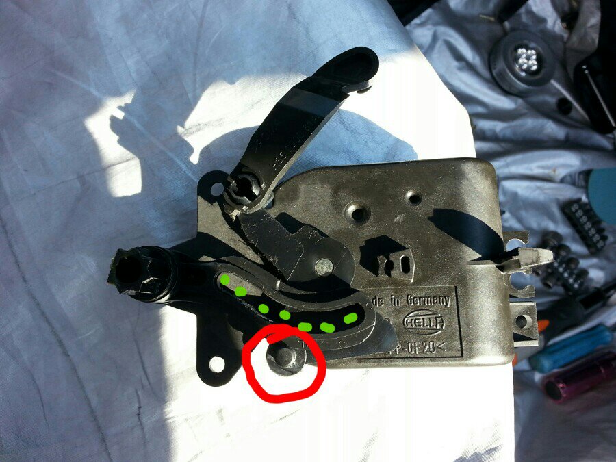

Imi puteti spune si mie ce este in imagine incercuit cu rosu ? Eu credeam ca este mufa de la motorasul V71, am impins cu ceva acolo in mufa sa iasa si a iesit impreuna cu altceva.... s-a desprins/rupt nu stiu sigur, problema este ca tot se aude motorasul incercand sa calibreze clapeta.
Poza este de pe net luata.
Da demontat l-am vazut si eu pe net, nu stiu acolo exact ce este, din firele alea se mai duce vreo mufa si la altceva inafara de V71 ?
Mufa pt v71 are 5 pini (respectiv 5 fire): 2 sunt pentru motoras, 3 pentru potentiometru. La golf 4, destul de aproape de V71 se afla si senzorul de temperatura ce masoara temperatura imediat dupa filtrul de habitaclu; mufa lui are 2 pini.

Senzor temperatura admisie este ala din poza incercuit.
Am reusit astazi sa gasesc timp pt a demonta v71, la mine problema a fost usor de remediat. Bratul care are un decupaj era sarit de pe "nuca"- altfel nu stiu cum sai spun...
Pun foto face cat 1000 de cuvinte, deci ce e incercuit cu rosu parasise spatiul marcat cu verde... sincer nu cred ca a iesit singura de acolo pt ca intrat ft greu inapoi, oricum eu asa am cumparat masina cu eroarea aferenta v71.

Am inteles. deci la octavia nu se sparge acea rotita.
De obicei care cedeaza? E cumva aia mai mica care intra in contact direct cu axul metalic ar motorasului?
Am verificat si la interior , angrenajele din plastic aratau bine si nu patineaza.
Alex, de regula cedeaza roata mare, la contactul cu axul metalic. Nu e exclus sa cedeze si dantura rotii mari cat si cea mica (mai putin melcul antrenat de motoras - e din metal).

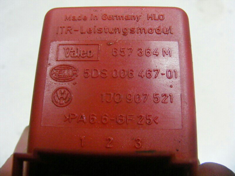

Cand am desfacut v71 am vazut o "chestie rosie" - foto luata de pe net- pozitionata in stanga ventilatorului si la care se conecteaza o mufa cu fire, banuiesc ca e rezistenta/ incalzitor auxiliar.
Intrebarea ar fi cum se comanda pornirea lui?
Porneste din comenzile climatronicului cand dau pe dezaburire sau cum?
Modificat de alexm1
"Chestia rosie" este regulatorul de turatie pentru ventilatorul de aer. Turatia lui este comandata de climatronic prin acest regulator. Acest regulator intrucat are un tranzistor de putere, este amplasat imediat dupa ventilator, pentru a fi racit.
Masinile fara climatronic au alt sistem de reglare, in trepte, prin niste rezistente de putere.
Ok, deci nu e ce "visez" eu...mersi pt. explicatii.
