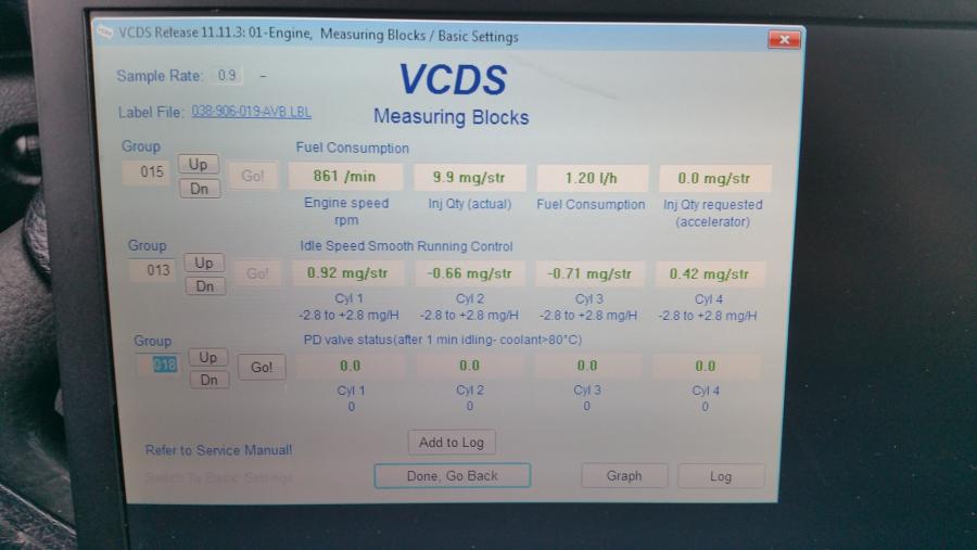

Lamuriti-ma si pe mine va rog. Am schimbat distributia acum o saptamana. La sfaturile mecanicului, am pus o curea dyaco cu teflon. Inainte consumul era de 0.4 l/h acum VCDS-ul imi arata1.2 l/h. Ceea ce mi-a atras atentia a fost o eroare a unui injector martor aprins in bord: 17672 - PD Unit Injector: Cylinder 2 (N241) ,  P1264 - 35-00 - Regulation Range Exceeded. Se poate de la schimbarea distributiei sa o ia razna si injectoarele? Toate aveau valori de +- 0,6. Synchro angle este -1.1. Daca o accelerez la 2000 turatii se stabilizeaza pe 0. Multumesc anticipat.
Refa masuratorile la cald,90 grade ,grupurile 1-4-15    13-18-23
Am reîncălzit motorul, afară sunt 2 grade.
Modificat de babanu74
ai uitat grupul 1
cu motorul cald si fara consumatori,,,clima,radio...
Uite și grupul 1. Fără consumatori.
Cantitate injectata mult prea mare,fa un test de compresie ,inlocuieste/reconditioneaza  injectoarele
muta avansul pe 0,poate mai scade cantitatea injectata,,eventual +1...poate se schimba ceva
e imposibil sa consume asa mult de la o saptamana la alta
Muta avansul  +3 sau +6 (daca nu da eroare de senzor) ,si o sa scada cantitatea injectata
Modificat de EEXCALADE
