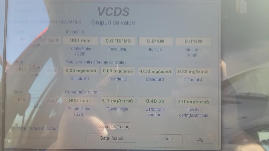

Buna ziua,am Passat 1.9tdi pd motor avf 131 hp,dupa schimbare distributie consum mare de motorina,1,2-fara consumatori si 1,4-1,5 cu consumatori,inainte de schimbare 0,6-0,8 litri pe ora.Dupa un test apare mesajul  axa came iesita din parametrii.Ce inseamna acest mesaj?Va multumesc

Pune o poza pe grupurile 004/013/015.

Fa o comparatie cu poza asta/asa arata dupa montare distributie corect toti parametrii.

eu am un tester Delphi 150e,nu imi apare imaginea asa.putin mai tarziu fac un test din nou si postez imaginile de pe tester.multmescde promptitudine
Ai si pe delphi doar ca ti arata altfel.
Ideea e ca a pus prost cureaua/a vazut ca nu porneste/ti a desfacut cele 3 suruburi si a modificat pozitia axei cu came doar ca...a iesit din plaja si atunci ai si eroarea.
de pornit a pornit dar consumul era destul de mare.am desfacut cele 3 suruburi si am schimbat pozitia pinionului fata de axa.si aici ceva bizar nu reusesc sa trec avansul pe plus.
:biggrin:trebuie sa l misti cu"milimetrul"pana incepe sa ti citeasca o valoare indif.ca e cu -/+ apoi e simplu.

de obicei valorile se citesc cu motorul in temperatura,adica peste 80 de grade
ca idee ai cantitatea injectata mare,9 mg in loc de 5mg

pune l pe 0,misca cate 1 mm ,asta in cazul in care iti mai da voie din pinion ,poate ai ajuns la capat
in penultima foto ai cant inj 6mg si consum ralanti 0.6.....pana aici e bine
ai reusit sa duci avansul pe 0?
