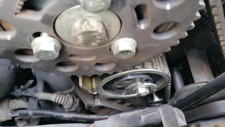

O alta chestie care mi-a dat de gandit este modul de schimbare a curelei de distributie. De exemplu aici este dereglat avansul (slabeste cele 3 suruburi de 13 si invarte fulia) si automat avansul nu-l mai nimereste fara vag-com.
La mine la schimbare distributiei nu s-a slabit fulia de pe axul cu came ci numai intinzatorul curelei a fost desfacut (dupa ce in prealabil a fost facut pe el un semn ca sa stim cat a fost de intins).

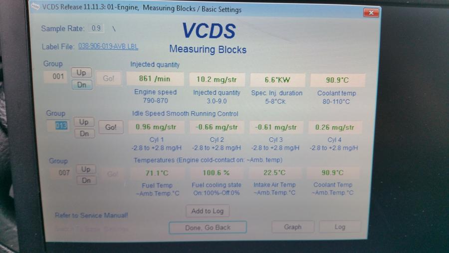

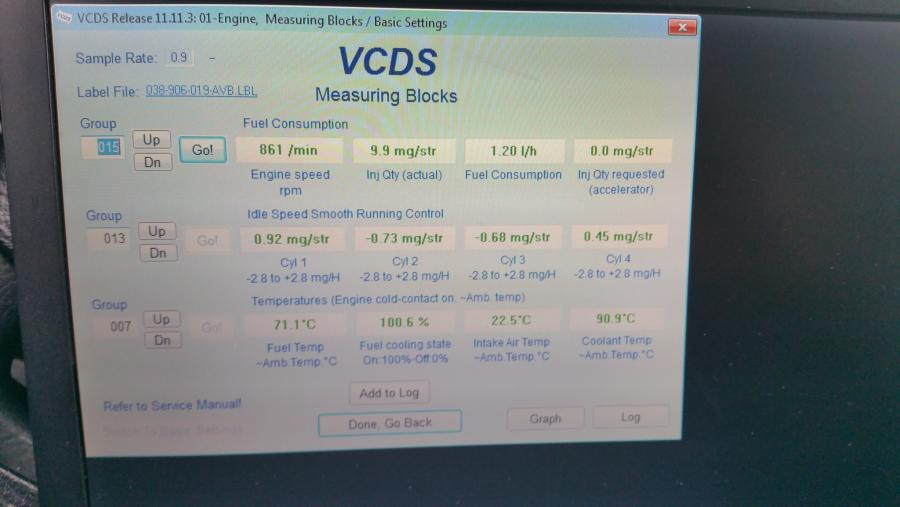

Sper sa ma poata ajuta cineva cu problema mea legata de consum. Am dus masina la un mecanic, a schimbat distributia mi-a fost schimbate setul de garnituri de la poma de injectie (poma dusa la pompagiu si testata pe banc), cand a asamblat totul la loc am constata un consum foarte mare. Mi-am achizitionat si eu vag cm impreuna cu cablu si am masurat urmatoarele:
Cantitatea injectata eu cred ca e foarte mare, am consum in oras undeva la 16l/100km, iar inainte de a duce masina la mecanic nu treceam de 9l/100km.
Ce imi recomandati?? Se poate modifica valoarea?

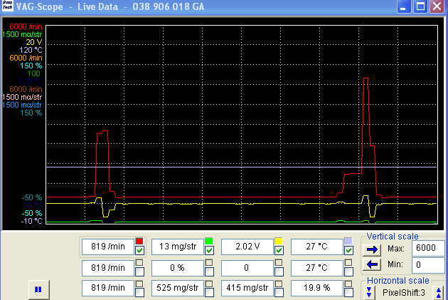

M-ai adaug si un grafic, poate ajuta la pareri.
Va multumesc

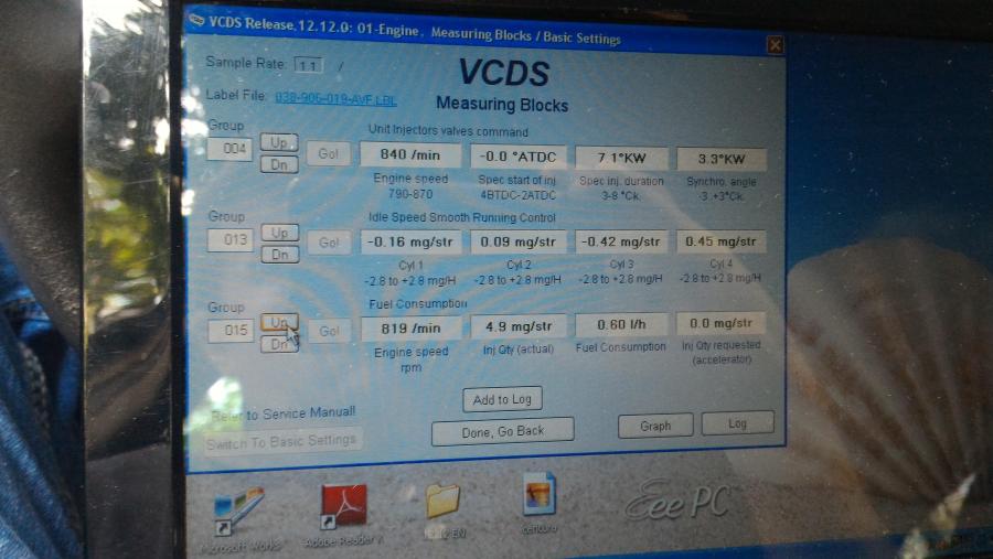

La pompe dusse, dupa schimbarea distributiei trebuie efectuat reglajul avansului - la axa cu came. Pe Vag com, pe Engine, meas block 004, casuta a 4-a, apare valoarea acestuia. Cu "-" , masina consuma mai mult, dar este mai nervoasa. Cu "+", consuma mai putin si e un pic mai puturoasa. Eu la mine l-am pus pe 0,0 si am un consul de 0.5 l/h, la relanti cu motorul cald.
