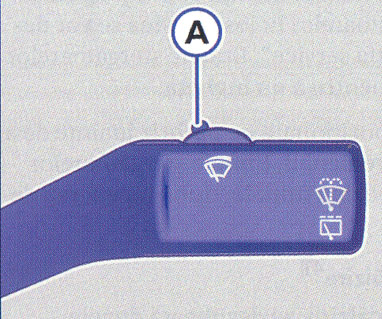

Selectarea treptelor este pe partea superioara a manetei. Uitate in capatul ei (din dreapta) trebuie sa fie un buton cu 2 pozitii, in sus si in jos. Din pacate nu am o poza . Din cite stiu eu orice calculator de bord afiseaza temperatura exterioara, sau poate ma insel. Sub maneta trebuie sa fie un buton de "reset".Cel mai bine ar fi sa faci o poza daca poti.

La mine e varianta asta de maneta... atasez o poza..
La Jetta (noua) de la munca maneta in discutie (cea a stergatoarelor) are in capat doua butonase langa care scrie TRIP ,mai are in partea de jos la fel doua unde scrie OK/RESET plus cele de la comenzile stergatoarelor.
Display-ul computerului este impartit in doua.
Partea de jos este cu text, temperatura, km parcursi, km cu benzina in rezervor...etc.
Partea de sus este doar pentru indicatori de tipul usi deschise, portbagaj decis, placute de frana...etc.

CipB, in poza este BC normal (mic). Nu are submeniu.
Intradevar, cum a zis si lucianwwl, este BC simplu, cele 2 butonase sunt folosite pentru a schimba informatia afisata. Ar trebui sa-ti afiseze consum instant,media viteza,autonomie etc. Butonul "OK" trebuie sa fie folosit pentru resetarea consumului spre exemplu. Incearca sa tii apasat pe el.
