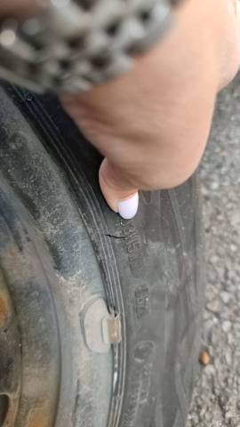

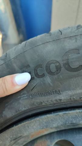

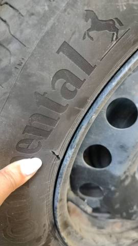

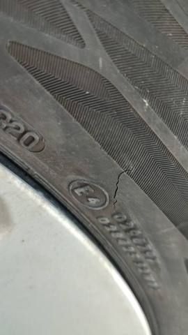

Ce părere aveți? Cu ce obiect s-ar fi produs daunele?
Posibil vreo bordură mai ascuţită (sau ai luat vreo groapă cu margini colţuroase dacă este la anvelopele de pe aceeaşi parte)
Am mai găsit între timp. Pe ambele anvelope spate. Și pe partea ascunsa de sub mașină și pe partă vizibila. Obișnuiam sa o cocot cu spatele perpendicular pe un trotuar! Culmea e ca descoperirile le.am făcut abia când m.am trezit cu ea pe janta cu un șurub înfipt pe suprafata de rulare.
Posibil sa fie și din cauza îmbătrânirii cauciucului, din  ce se vede in poze par destul de uzate. Care este anul de fabricație și câte sezoane le-ai folosit? Oricum eu zic sa le schimbi.
2020, 3 sezoane
