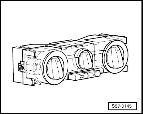

Am si eu o problema cu " Unitatea de Comanda a Aerului Conditionat -J301- " ! :icon_thumright:
Este arsa si nu stiu de unde pot sa cumpar alta
Ma puteti ajuta?
Poza
