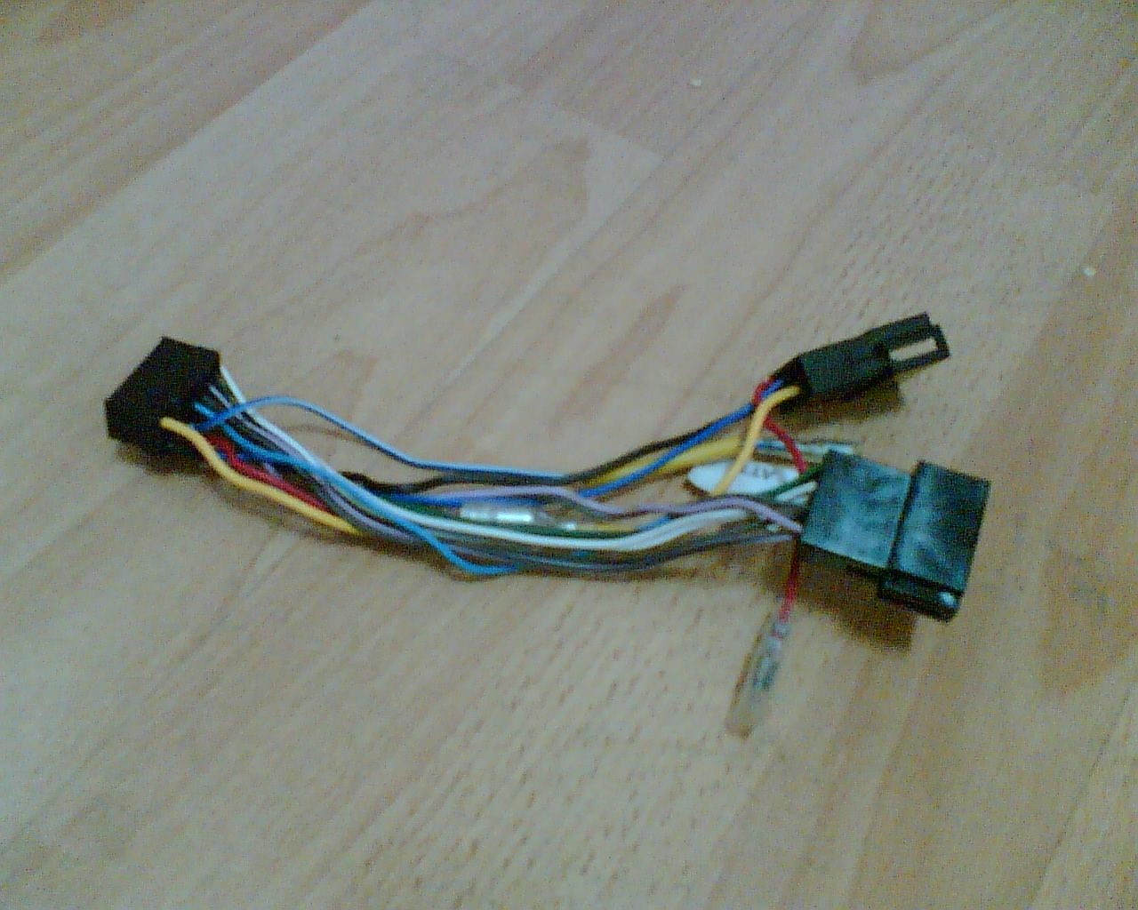

Am mufa aia marou, am incercat sa leg in toate varinatele posibile boxele masinei, dar fara un rezultat bun. Nu sunt sigur daca sunti legati firele in mufa, dar singura solutia posibila a fost numai cu trei fire legate(se ved pe poza). Simptome: daca legam - cu - si + cu + una din boxele suna foarte incet, celalat scartiia. boxele legate ca pe poza nu prea suna bine, unul se aude mai tare celalat e mai incet, bass nu prea se simte si nici nu merg peste volumul 20 al unitatii.

normal trebuie sa legi cate doua fire + si - pereche,daca nu merge verifica firele sa nu fie in scurt peundeva,sau fa o proba ,leaga difurile cu alt fir asa cu mufa scoasa
le-am probat si cu alt fir, dar rezultatul e aceiasi.....rahat...pe mine nu prea ma intereseaza cu ar trebui legat corect, ci sa mearga ambele la fel si sa aiba un sunet mai fidel
Mergi si i-ati o mufa noua. Aia a ta e buna doar pt. 2 difuzoare.
Una buna are 8 fire. Culorile la fire sunt identice cu cele de la iesirea din player. Deci nu ai cum sa gresesti.
Verifica cum sunt si firele care ajung la difuzoare- adica sa respecti + cu +, - cu -.
Daca te uiti la poza care am pus-o mai sus o sa vezi ca mufa maro are 8 fire- pt. 4 difuzoare. Vezi daca culorile corespund cu cele de la playerul tau.

este chiar foarte simplu. mai intai trebuie sa determini ce culoare au firele pt fiecare difuzor, apoi trebuie masurat pe fiecare in parte sa nu ai scurt fata de masa. daca totul este in regula, atunci poti lega difuzoarele. la mufa casului cea cu leguturile pt difuzoare, gasesti 4 perechi de fire- spre exemplu: verde, alb, gri, mov. unele au cate o dunga neagra si acel fir se leaga la borna (-) a difului. difuzorul se leaga pe perechea de fire de aceeasi culoare respectandu-se firul care are dunga neagra legandu-se la borna (-) a difuzorului-operatiunea se face pt fiecare difuzor in parte.in czul in care sunt legate corespunzator si tot nu ai claritate si calitate sunt 2 factori:
1 -difuzor defect(scurt in bobinaj)
2 - finalul casetofonului defect.
in meniul casetifonului ai functia LOUD. aceasta cand este activata ai basul si sunete inalte(in proportie mai maik) amplificate.
