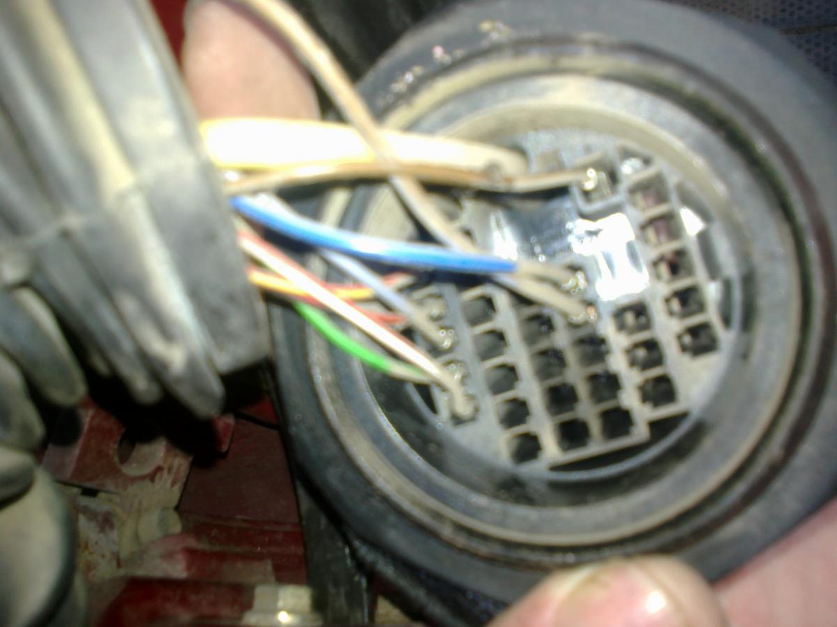

detin un golf 3 1.4 aex CL, de cand am achizitionat masina avea montat un cd-plaier panasonic 4x50w conectat doar la dif din bord, ulterior am cumparat si doua difuzoare blaupunct de 16,5 cm ptr usi,
Vreau sa anulez dif din bord si in locul lor sa le conectez   pe cele din usi , insa nu stiu daca pe modelul meu am cablaj in usile din fata.
Am desfacut grila difuzorului din fata ( sita nu are gauri este infundata ), am bagat mana in usa insa nu am gasit nimic, este un cablaj format din doua tronsoane care insa are alta destinatie , intradevar sunt cam multe fire acolo ptr o usa care nu are mimic electric pe ea decat inchiderea centralizata si aceea vacumetrica !
Postez cateva poze poate ma poate ajuta cineva cu o idee !

am verificat din cd plaier nu iese decat firele care duc la difuzoarele din bord ( difuzoare nu twitere ), pe mine ma intereseaza mai mult daca din toate firele care trec prin mufa pot sa anulez ceva nefolositor sa pot trece cu cele doua fire ale difuzorului ( adica sa folosesc firele din mufe doar pentru cerere ), din posturile citite anterior am inteles ca prin mufa ar trece si fire ptr geamuri electrice , oglinzi electrice  etc , eu nu am asa ceva si doresc sa folosesc cablajul lor doar ptr trecere .
Astazi am incercat sa scot una dintre mufe ( partea din interior de sub bord ) si nu a afectat cu nimic functionalitatea masinii .
Partea nasoala este ca inspre usa acea mufa nu are corespondent cu pini , deci nu pot sa ma leg de ea !
Este vb despre mufa insemnata de mine , la interior ( spre masina )are corespondent iar spre portiera nu mai are pini !
O sugestie de la cineva care facut trecerea cablurilor prin acea mufa !
post-16436-0-39682700-1388314202_thumb.j
La o cercetare amanuntita a mufei cu pricina am gasit mufa cu doi pini din centrul celei rotunde cu firele de albastru alb, si verde alb , am desfacut fata de usa si surpriza in spatele izolatiei usii erau si firele respective legate undeva in partea de sus a  usii, are erau prinse cu ceva de genul izolier avand mufa dinspre difuzor acoperita in totalitate in burete !
Un lucru f bun pana acum insa acele fire nu le-am gasit in partea de sus a cablajului din spatele cd-ului, in mufa respectiva nu vin decat firele care duc spre difuzoarele din bord , avand culorile corespunzatoare acestora !
Inca o data mentionez in boed sunt difuzoare nu twitere , iar in dif din bord nu exista decat o mufa de intrare si atat !
Unde sa mai caut capatul cablajului care vine din usi , la mufa din spatele cd-uli nu vine decat un singur cablaj in care vine croit cel al partii electrice si partea de iesire audio, se vede ca nu este umblat in cablaj este originalul masinii !

Masinile care au difuzoare in usi au twitere in bord. Acestea au cate doua mufe, de aici se leaga (in paralel) difuzoarele din usi.
la mine sunt dif in bord, problema este ca nu gasesc unde duce cablajul de la dif din usi !
Cablajul duce doar in mufa de la portiera, mai departe trebuie sa faci rost de mufa cu tut cu cablaj pentru continuare.
gresittt         cablajul duce si mai departe de portiera, iese din mufa rotunda pe interior , si pleca intr-un cablaj mai gros , vezi in pozele atasate , firele cu albastru alb !
  On 30.12.2013 at 11:49, denismoc a scris:
revin cu scuzele de riguare , indradevar adevar graiesti, firele nu sunt decat pana in mufa, la mine era si mufa bagata acolo dar era pusa gresit , fostul proprietar s-a jucat pe acolo si a pus in locul respectiv o alta mufa care nu avea ce cauta acolo !
Concluzie de la cei doi pini alocati in mufa  ptr difuzor,( in interiorul masinii ) a trebuit sa fac eu cablajul pana la radio-cd.
