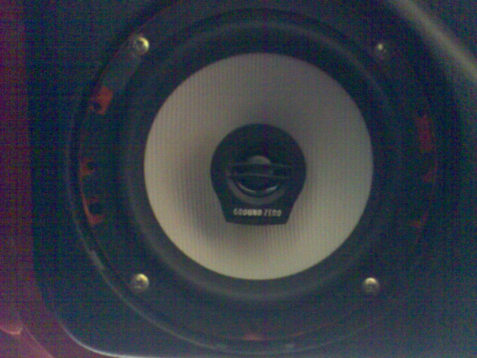

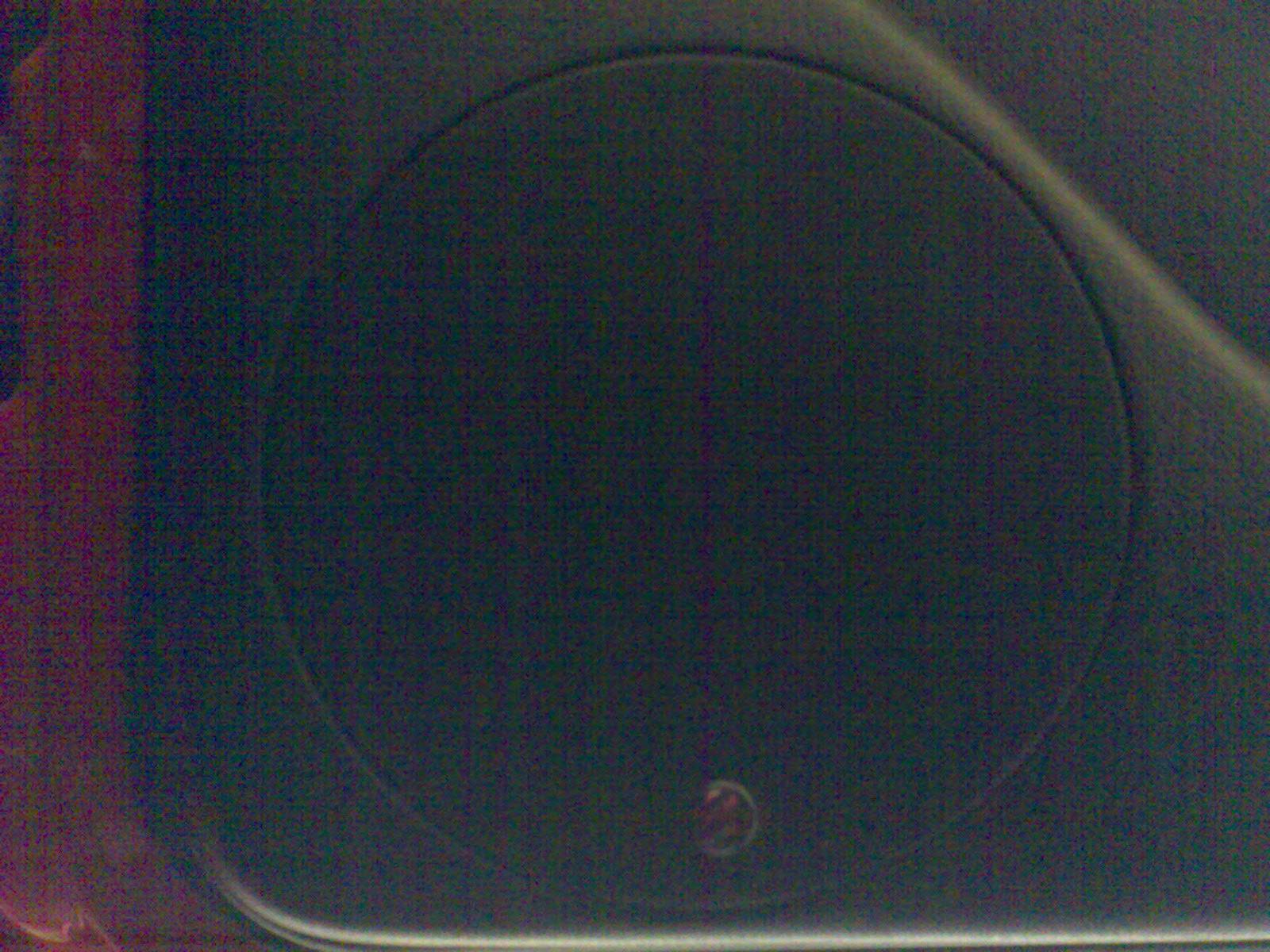

omu_negru84, ground zero are baiatu'  :icon_thumleft: cum mi-am modificat polita din spate si am pus 2 dif-uri magnat, cand am pe cineva in spate si vad ca e deranjat de "galagia" din spate, dau fade doar pe fata si tot ai parte de calitate. Ce e drept, daca exagerezi cu volumul incepe sa vibreze toata usa si s-a dus tot farmecul. Tin sa mentionez ca nu am pus amplificator, chiar nu am crezut si nici nu cred ca e necesar.
