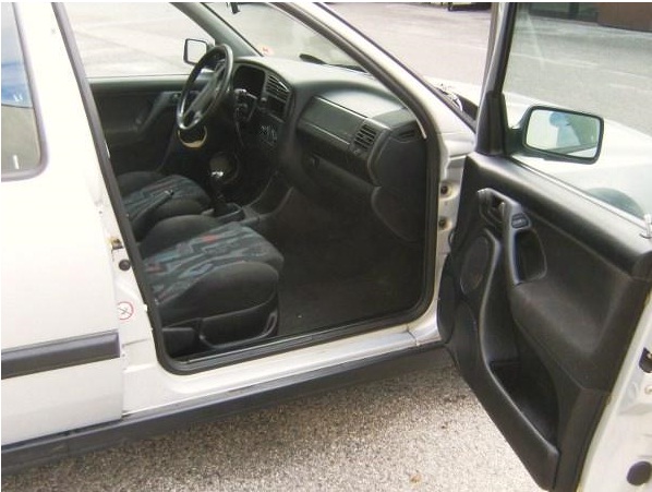

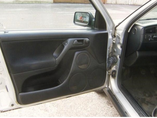

Omu zice ca sunt originale, am gasit masina in italia de vanzare, golf 3 GT din 1997

Interesant, par a fi originale. Poate era o extroptiune.
wow superb :) visul oricarui maniac cu muzica :) banuiesc ca au si inele mdf si insonorizare facuta nu le vinde separat?
Stai la rand... dau la schimb fetele mele cu un dif. Cat de bine arata.
A mai vazut cineva modelul asta de fata de usa? Stie cineva nume, cod?
Habar nu am... dar sunt tari rau de tot, e singura fata de usa care arata bine rau de tot pe G3, mai mult ca sigur e chestie unicat facuta la comanda.
  On 27.08.2011 at 8:40, CVA G3 a scris:
Nu exista asa ceva pe original. E o modificare.
