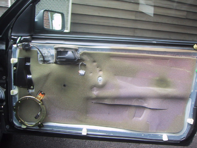

Daca scoti difuzorul de 16,5cm din portiera,in spatele lui este un fel de burete,seamana cu cel ce se pune sub parchet.Am avut parte sa vad ce rol are...fara el se aude jalnic.A inlocuit cineva acel material cu ceva improvizat?Cu ce?Nu uitati va rog de poze cu difurile originale atat din portiere cat si din bord,sa vad si eu cum arata.Si un model exact de difuzor (tweeter) ce merge pus in bord,in locul celor originale.Eu am luat ceva,si nu intra (cel din dreapta).

Uite si niste poze.

  EL-GABRY a scris:
Toti aveti buretele respectiv in spatele la difuzoare? :offtopic: Eu nu il am ,si cred ca din cauza asta se aude oribil...
